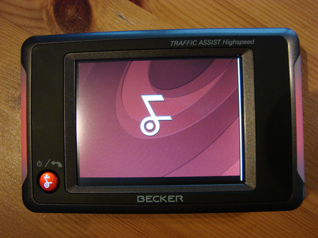

nu hab ich ihn abgeschossen
  • hab grad irgendwie das nvi abgeschossen :-D)
    also schnell das update von becker geladen und auf die sd karte gezogen ;D
    update lief auch an und wurde sogar beendet :D
    navi springt auch wieder an, kam aber leider nur schrott :gap
    somit an den pc gehängt und versucht my flash disk neu aufzusetzen :angst
    da ich leider vista habe, kann ich die cd nicht installieren - kommt immer fehler, somit habe ich versucht alle daten auf my flash disk zu löschen und durch die auf der cd zu ersetzen, schlug zum teil fehl, kann das battery und das shell nit ersetzen, da sie anscheind benutzt werden :wand
    wer weiß rat und kann schnell helfen, möchte gerne den auslieferungs zustand wieder herstellen und alles noch mal neu auf bauen :engeleleminiert
    was kann ich eigentlich mit der tasten kombi schalter auf on stellen und gleichzeitig reset halten, dann hab ich ein blaus bild mit
    0 = wince by usb
    1 = wince by sd/mmc
    2 = wince by usb (quickly)
    3 = exit
    und wie bendient man das und was bewirkt es?

  • nu hab ich irgend wie alles zerstört
    ich kann das navi einschalten und nichts geht mehr
    komm nur noch auf das utool s200f_f r07 128mb
    das ist das mit dem blauen bildschirm
    ich glaub so langsam, das ich den inhalt des rom zerschrottet habe
    so wie ich das sehe habe ich jetzt einen 99,- euro briefbeschwerer mit schönem blauem bild und roter moot beleuchtung
    naja kommen meine rechnungen entlich mal standes gemäß zur geltung
    ich bin am ende und zu teifst betrübt
    wer kennet sich mit dem hier aus und kann helfen
    ps: wer sein navi unbrauchbar haben möcht, immer her damit, bei mir gibt es bestimmt den geist auf
    und wenn es nachher laut knallt, dann ist es an die wand geflogen - ich raste gleich aussssssssssssssssssssssssssssssssssss :wand :wand :-D)
    Einmal editiert, zuletzt von busman ()
  • ich kann nun sagen, das ich wohl kein windows ce mehr auf dem navi habe
    kann mir jemand sagen, ob man das von becker bekommen wird - als kleines image-flash-tool oder so
    wenn ich so ein tool hätte, könnte ich es doch auf eine sd karte packen und dann installieren lassen, oder?

    Also Du dieses Menü gesehen hast:
    0 = wince by usb
    1 = wince by sd/mmc
    3 = exit
    wärst Du mit Option 3 am besten gefahren... alles andere ist für diejenigen die ein CE Image für dieses Gerät ihr Eigen nennen...
    Also denn viel Glück....

  • irgendwie finde ich das system in diesem fall von becker lächerlich :§$%
    bei meinem anruf dort, wurde mir gesagt, dass das image, das mir jetzt fehlt aus zwei teilen bestünde und sie mir das nicht geben könnten :§$%
    meine frage, warum nicht wurde nicht beantwortet
    ist es nicht so, das es mir zusteht, hab ja auch die lizenz unten auf dem gerät kleben wenn ich mir einen pc, notebook oder sonst was mit einem betriebssystem inklusive lizenz kaufe, habe ich auch immer die möglichkeit es wieder herzustellen :firedevil
    entwerder ist das image schon mit dabei, oder ich muß es mir noch erstellen, aber ich habe immer die möglichkeit der der wiederherstellung
    also warum nicht bei navis? :tup
    wie ich das sehe, besteht das rom image grade mal aus zwei dateien
    einem winceimg.cks und dann der dazugehörigen winceing.bin
    das könnten die doch wohl mit auf die becker dvd packen :Lesen
    also ich schreibe SERVICE groß, becker leider klein :schimpf
    und ich stehe jetzt mit meinem leuchtenden briefbeschwerer dumm da :idee
    also einschicken werde ich ihn nicht, 50,- euro, nee, daan kann ich mir gleich einen neuen holen :angryfire
    Ich find das echt schade :bounce5
    2 Mal editiert, zuletzt von busman ()

    ne, scheinbar hast du den richti gelöscht, wie du schon sagst - also brauchst du ein image eines anderen - das menu, was du meinst, heisst schlcihtweg,d ass der bootloader noch ok ist und es will wissen, wo es ein image finden kann - heisst, du musst ein image von nem zweiten extrahieren (unter win mobile geht das problemlos mit tools - ce.net .. tja, hat ja keiner - keine ahnung)
    ohne ein bissl ahnung geb ich dir ehrlichgesagt keine chance mehr, selbst bei win-mobile ist das kein gebiet, wo man sich in 5 minuten einarbeitet..
    nur besitze ich durch msdnaa verschiedene pakete für ce.net, in die ich mich mangels testhardware noch nicht einarbeiten konnte - dafür wärs interessant, obs was werden könnte, weiss ich allerdings auch nicht
