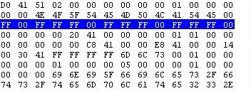

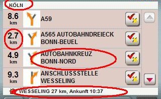

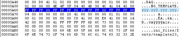

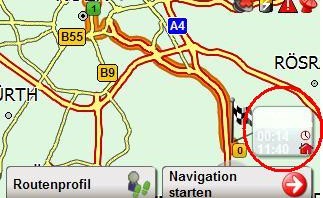

    ich versuche eine Stelle im skin zu ändern und finde die Stelle dafür nicht, habe zwar hier im Forum einiges dazu gefunden,
    doch diese waren nicht für lowres\HermesLandscape geeignet
    aslo wer weis wo im Dialog_Map.dat die stelle ist die im Bild1 "grün" eingekreist ist
    zzt ist bei mir weis und möchte in schwarz abändern
    Bild2. angeblich
    Bild3 so siehst bei mir aus
    Danke

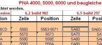

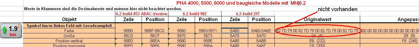

  • Wo ist das Problem ?( Die Stelle hast Du, mach aus den FF FF FF ein 00 00 00 und schwarz ist es.
  • Ich hab eben nochmal nachgeschaut, das passt schon, einfach alles durch 00 ersetzen. In der Tabelle ist halt nur der Originalwert anders, das liegt dann wohl an verschiedenen Versionen, die Stelle ist aber die Richtige.

    Du solltest mal die Suche benutzen ;) diese Stellen habe ich schon mal gepostet die auch ich mir alle mit der Methode "ändern und gucken was passiert" aus der Dialog_Map rausgesucht habe. Ohne Fleiss kein Preis.

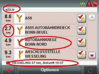

    er sucht in der "normalen" Ansicht beim navigieren unten rechts die Anzeigen, ergo Geschwindikgeit, Restkilometeranzeige, Ankunftszeit. Die stehen in der Dialog_Map und genau diese Stellen hatte ich schon mal gepostet. Aber Suchreststent scheint er zu sein :D
    Einmal editiert, zuletzt von dei71 ()

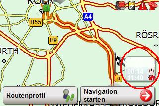

    die von dir geposteten stellen waren nicht für die Routenübersicht !!!
    das hatte ich die tage schon alles durch, es ja nicht so das eich einfach eine frage stelle ohne vorher durch gekaut zu haben wass geht und was nicht
    diese INFO kommt wenn man eine Route plant !
    alles andere ( sämtliche andere Seiten ) ist bei mir schon bereits in schwarzer Schrift
    mir fehlt nur noch diese Info
    dann habe bereits alle soweit für mich angepaßt
    wie bereits erwähnt habe ich in der ComponentRouteSectionInfo.da alles auf schwarz ..dennoch diese eine Übersicht wird nicht in schwarz dargestellt

  • Die Stelle die Du suchst findest Du in der Dialo_Map. Sie sollte in der Section stehen die mit 5 anfängt. Nagel mich jetzt nicht auf die Zeile fest, jedenfalls müssen da bei Dir Stellen sein mit No_Template und dann der Farbcode FF.
