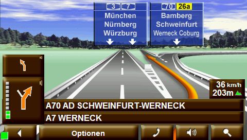

  • hm also obs funktioniert weiß ich nun noch nicht. rv funktioniert ja scheinbar nur an richtigen autobahnkreuzen oder dreiecken, also nichts was mit bundesstraßen ist. die funktion kann ich dann erst am montag testen.
    beim navigon fresh unter mein system ist es aber immernoch nicht eingetragen. nur im gerät selber kann ich eben bei reality vies "ja" anklicken. vielleicht kann ja irgendwer mal wenn er sein gerät gerade an den pc angeschlossen hat nachgucken ob das bei ihm auch so ist. solange es funktioniert solls mir ja egal sein.

    du kannst das schon bei einer simulation auspropieren ob es geht.
    mach ne simulation über irgent ein kreuz oder dreieck.
