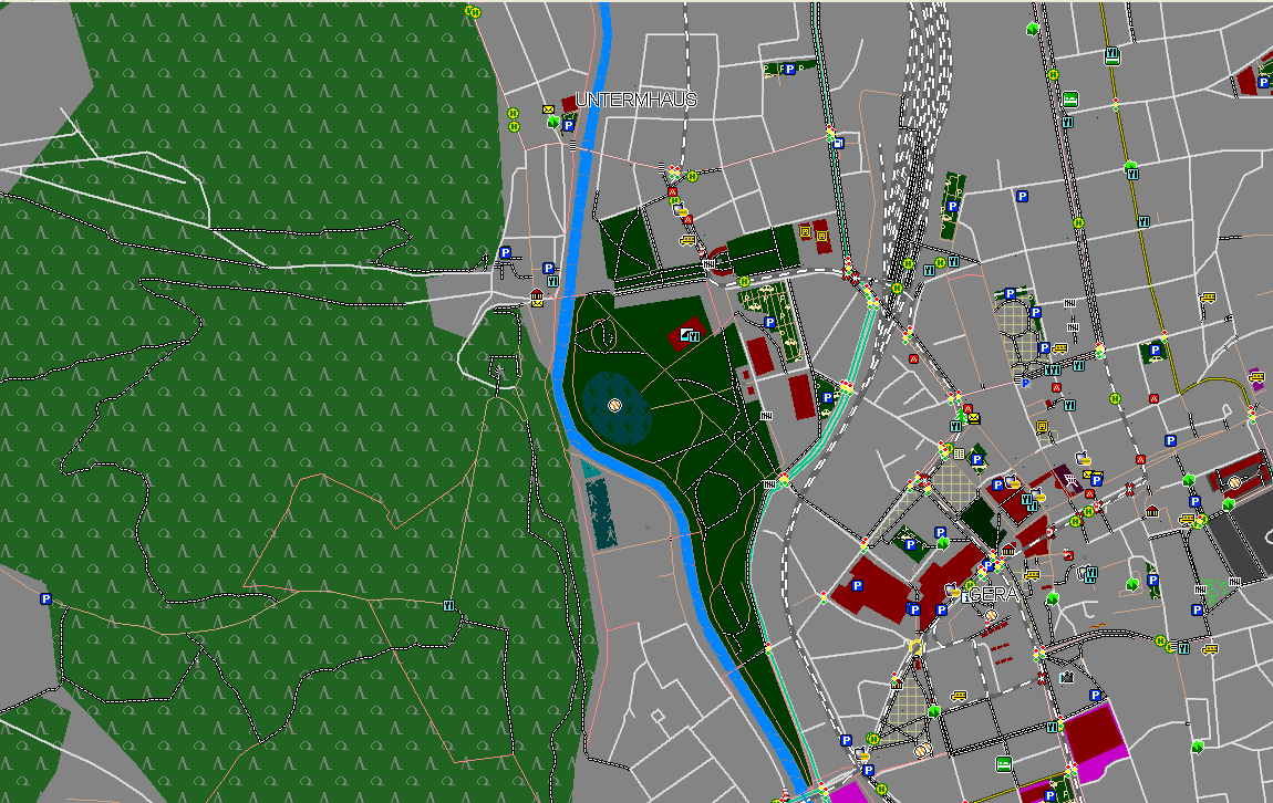

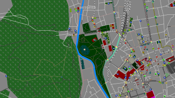

Hallo...
ich habe mich ein wenig mit dem Online Editior für Garmin-Typ Files "http://ati.land.cz/gps/typdecomp/editor.cgi" beschäftigt. Bei diesem kann man die editierten Typ-Dateien nach Tag- und Nachtfarben getrennt herunterladen.
Ich habe das mal mit dem Typ-File von Computerteddy gemacht, da hier die Farben der Polygone und Linien sauber nach Tag- und Nachtfarben getrennt sind - saubere Arbeit !!
Man muss nur noch ein Background-Polygon (Typ 0x4b) auf eine höhere Ebene, als die der Ortschaften einfügen und darin den Tag- und Nachthintergrund definieren (und die Haltestellen entfernen
Danach kann man den Typ-File und "...nur Nachtfarben" runterladen.
Mit diesen beiden Typ-Files z.B. Teddy.typN(acht) und Teddy.typT(ag) , s. Anhänge, kann man sich dann behelfen.
Evtl. kann dann die Tag-Nacht-Umschaltung per Action gesteuertem MortScript ausgeführt werden:
Datei-Endungen ändern und sichern, "Zeichne IMG Karte" aus- und wieder einschalten - fertig!
SKGMX

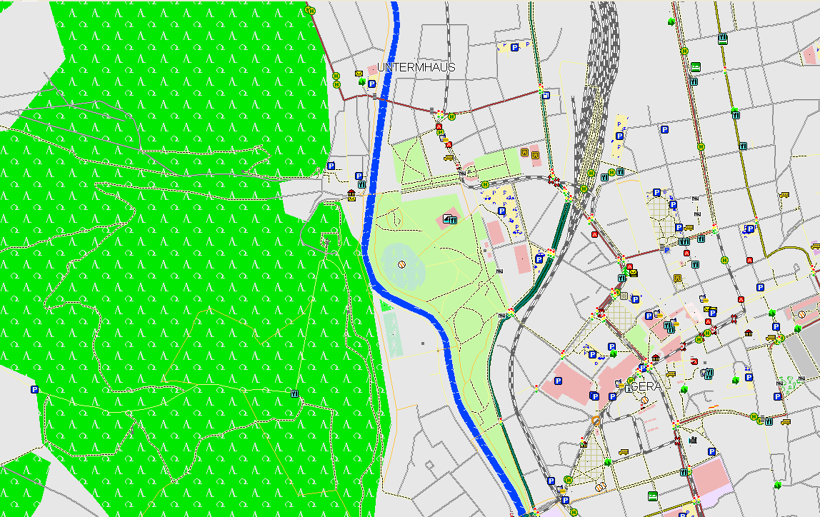

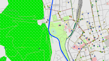

Hallo..
habe die Typs mal eingestellt.
Die .typtag und .typtag2 beinhalten die Tag- und Nachtfarben, können also mit dem Editor noch beliebig verändert werden. In Glopus werden davon jedoch nur die Tag-Farben dargestellt. (Das Aussehen ist ja doch Geschmacksache und keine Diskussion wert. Anregungen gibts hier zu genüge:) http://maps.cloudmade.com/editor)
Im .typtag2 habe ich die Haltestellen nur als kleines Kreuz dargestellt, dann fällt das beim Rauszoomen nicht so auf - die Haltestellen sind aber immer noch da.

Im .typnacht ist noch das Orginal-Haltestellen Icon vorhanden (leuchtet so schön
Eine einfache "Nachtansicht" mit IMGs gäbe es auch, wenn Glopus die Zuschaltung einer dunklen Hintergrundfarbe zuließe.
SKGMX
