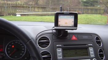

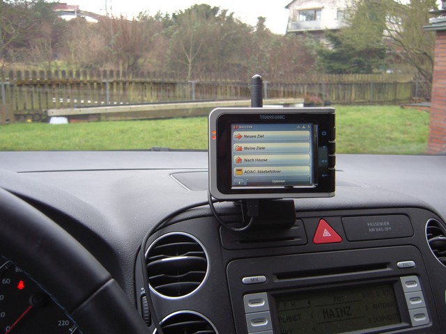

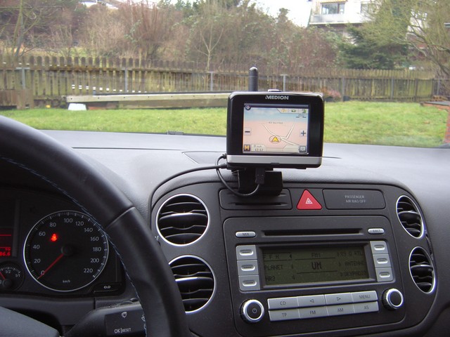

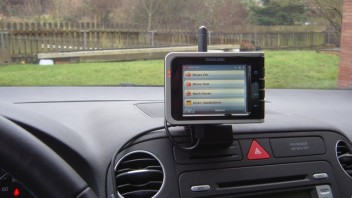

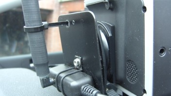

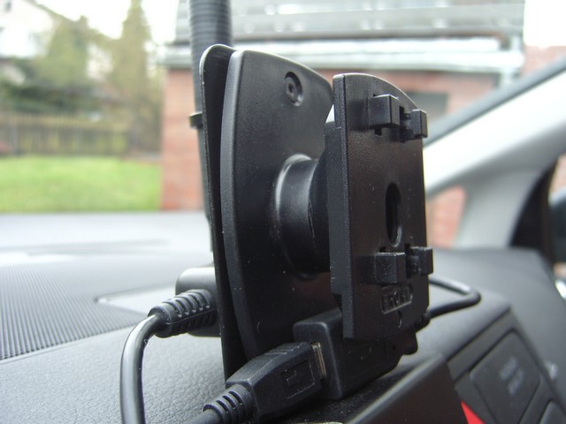

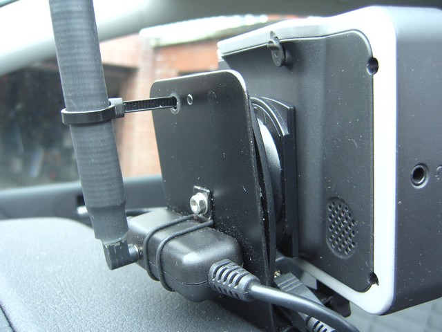

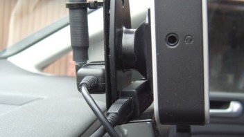

    ich habe mir mal Gedanken zu einem Universal Navi-Halter gemacht, der in die Kartenschlitze vom Amaturenbrett eines Golf Plus passt.
    Die Halterung den Vorteil das nichts an der Scheibe pappt (Optik) und das böse Gesellen auch keine Ränder vom Saugnapf an der Scheibe finden.
    Die Halterung wird einfach in den Schlitz geschoben und sitzt recht fest. Die ist zwar noch nicht so ganz entgültig aber ich wollte Euch mein Ergebnis schon einmal vorstellen.

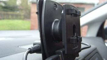

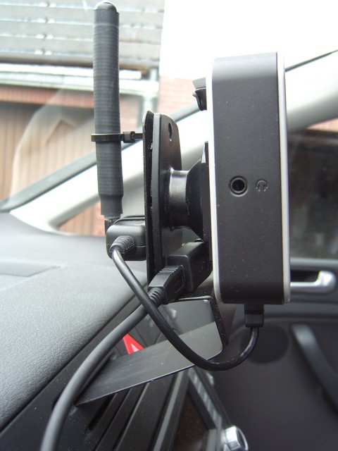

    Die Halterung ist aus einen zweiteiligen Blech, das untere Teil aus 1mm,,damit es in den Schlitz passt, das obere aus 1,5mm um mehr Stabilität zu bekommen. Durch die Form setzt sich die Halterung oben auf das Amaturenbrett auf und klemmt sich so noch ein wenig fest.
    Auf den oberen Teil habe ich einen Krallenhalter mit Kugelkopf geschraubt und den Kugelkopf noch ein wenig " gepimpt ", sodas dieser sich auch seitlich schwenken lässt und nicht nur vertikal.
    Den TMC Empfänger habe ich auf der Rückseite mit kleinen Krallen und einem O-Ring befestigt und aus der 1,5 m Wurfantenne habe ich mir eine Kurzstabantenne gebastelt. Ich bin mit dem Empfang durchaus zufrieden, das Teil empfängt zahlreich die Verkehrsmeldungen.
    Die Antenne habe ich mit einem " Straps " (Kabelbinder) gegen umfallen gesichert.
    Bei Nichtgebrauch die Halterung einfach herausziehen und unsichtbar im Auto deponieren.
    Da ich mehrere Geräte habe, ist es für mich von Vorteil, das die Stromversorgung vom Medion und vom Transonic gleich ist und der TMC-Anschluß auch passt.
    Anbei ein paar Bilder der Halterung und der Optik mit den verschiedenen Geräten.

  • Nicht schlecht (sprach der Specht), gut umgesetzt. Wären nur noch zu fragen, wie sich das Teil beim Aufprall verhält und Dir nicht irgendwie ins Gesicht fliegt...
    Vielleicht ist doch noch eine Arretierung möglich...
