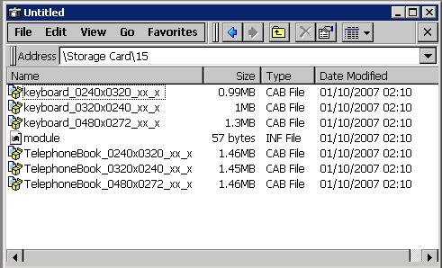

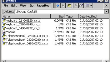

    Man kann das Telefonbuch ganz legal erwerben und auch in die 3.0 er Version einbinden.
    rohe,
    dann erkläre mir als Anfänger doch mal, wie Du ohne die ersten 4 Dateien des Installationsordners 15 von der GoPal-DVD das Telefonbuch installieren kannst :D
    Du stellst die copyright-geschützten Dateien zur Verfügung? ?(
    Max
