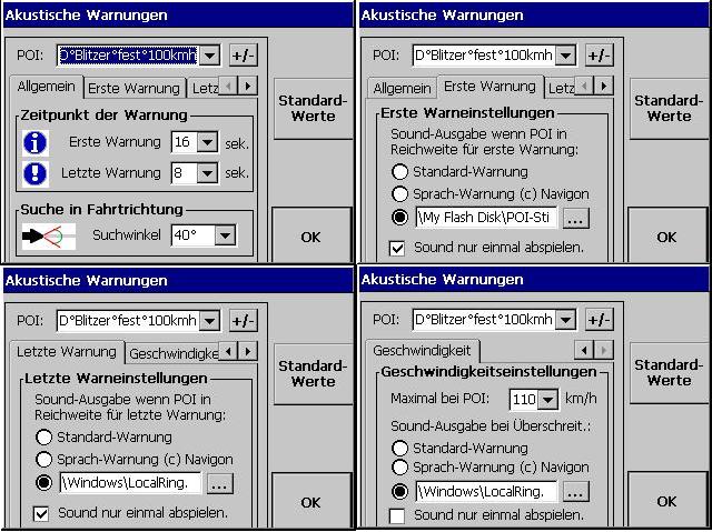

  • Hallo Ursula,
    log dich auf der Navigating-Seite doch mal mit deinem Profil ein. Dann findest du dort einen Punkt Onlineanleitung. In dieser ist sehr schön erklärt, wie du Overlays zur Anzeige bringen und die akustischen Warnungen einstellen kannst.
    Warnen lassen würde ich mich aber vor Blitzern (in deinem Fall evtl. noch vor Shopping-Centern? :D)
    Bei PocketNavigation findest du auch eine Menge Stimmen zu verschiedenen Overlays. Die kannst du runterladen und auf deiner SD-Karte ablegen. Wenn du dann die Einstellungen wie im angehängten Bild vornimmst, stellt sich das Ergebnis (für das gewählte Beispiel "Blitzer fest 100 km/h" so dar:
    - 16 Sekunden vor Erreichen des Standortes ertönt: Sie nähern sich einem festen 100.
    - 8 Sekunden vorher kommt das Dingeling des gewählten Windows-Tones "Local Ring".
    - Bin ich aktuell nicht schneller als 110 km/h, war's das.
    - Bin ich schneller, dingelingt es weiter, bis ich entweder langsamer, oder am Überwachungspunkt vorbeigefahren bin.
