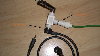

    hab ein Transonic 4000 mit nem TMC Receiver (GNS TrafficBox FM9 RDS)
    auch mit so einer nervigen und schlechten wurfantenne.
    Hab mir auch überlegt (gelesen), den TMC empfänger über die Autoantenne anzuschließen.

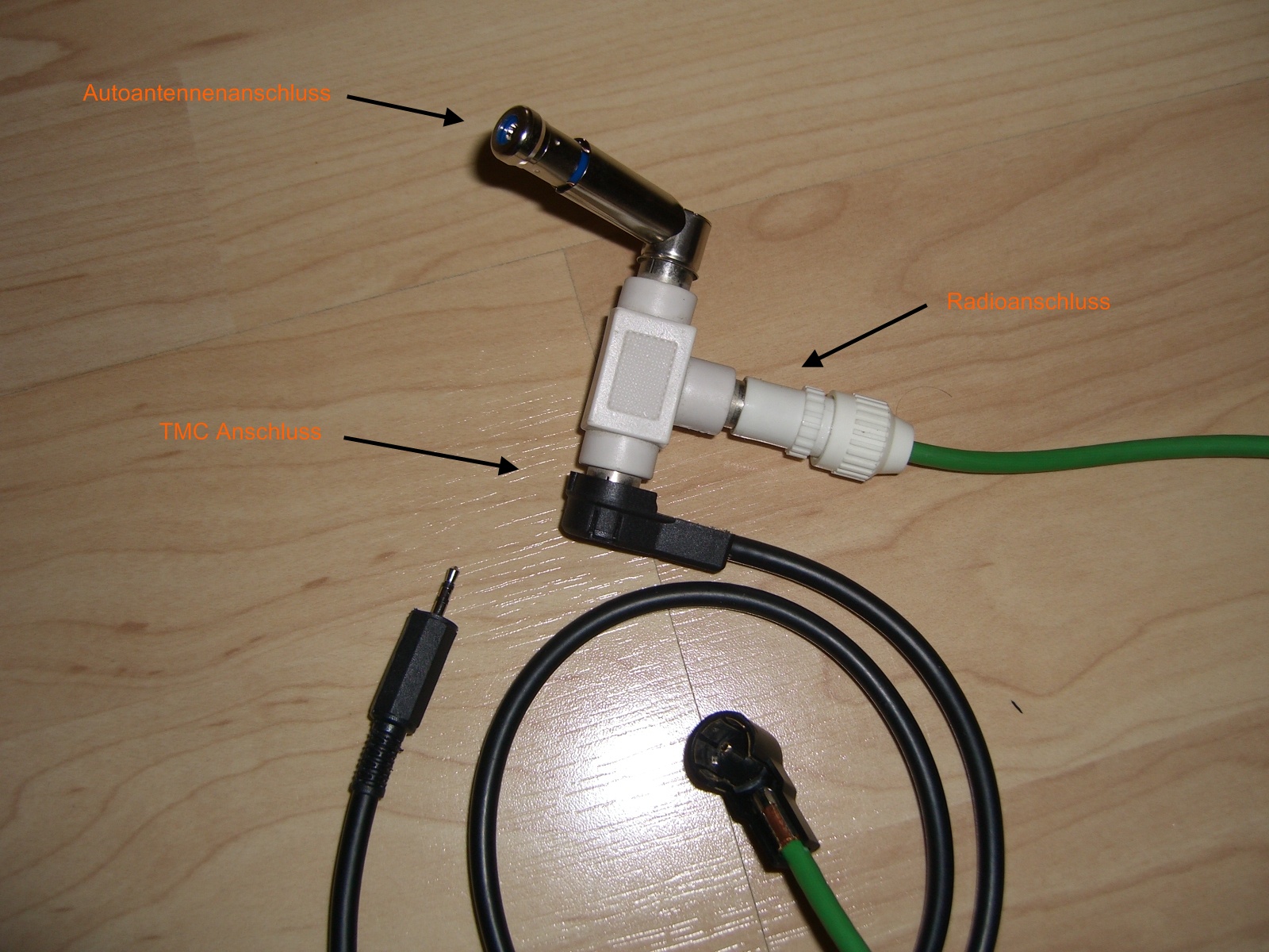

    hier meine Lösung:

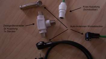

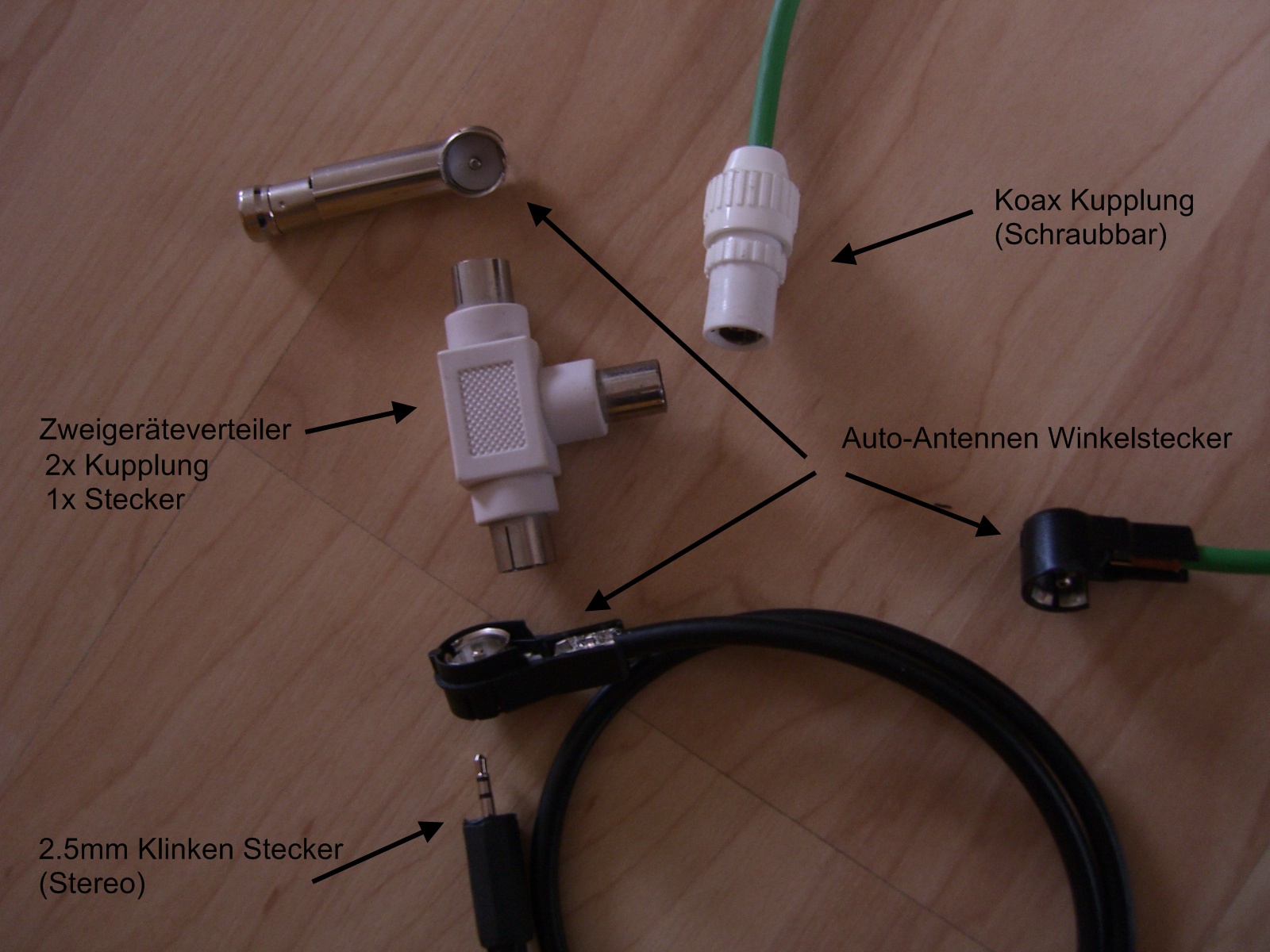

    im keller noch von einer TV Antenne ein Zweigeräteverteiler (das herzstück :)) gefunden.
    Im Elektronik fachgeschäft ein 2.5mm Klinken Stecker Stereo besorgt,warum an der Wurfantenne ein Stereo Klinken Stecker ist weis ich nicht,mono hätte bestimt auch gereicht, egal gekauft.
    Dann noch stück Antennen Kabel besorgt (CarHifi,oder Kfz Werkstatt) und das ganze abisoliert und verlötet.
    Fertig!
    Vorteil: Keine hässlige Wurfantenne, (wahrscheinlich) besserer Empfang
