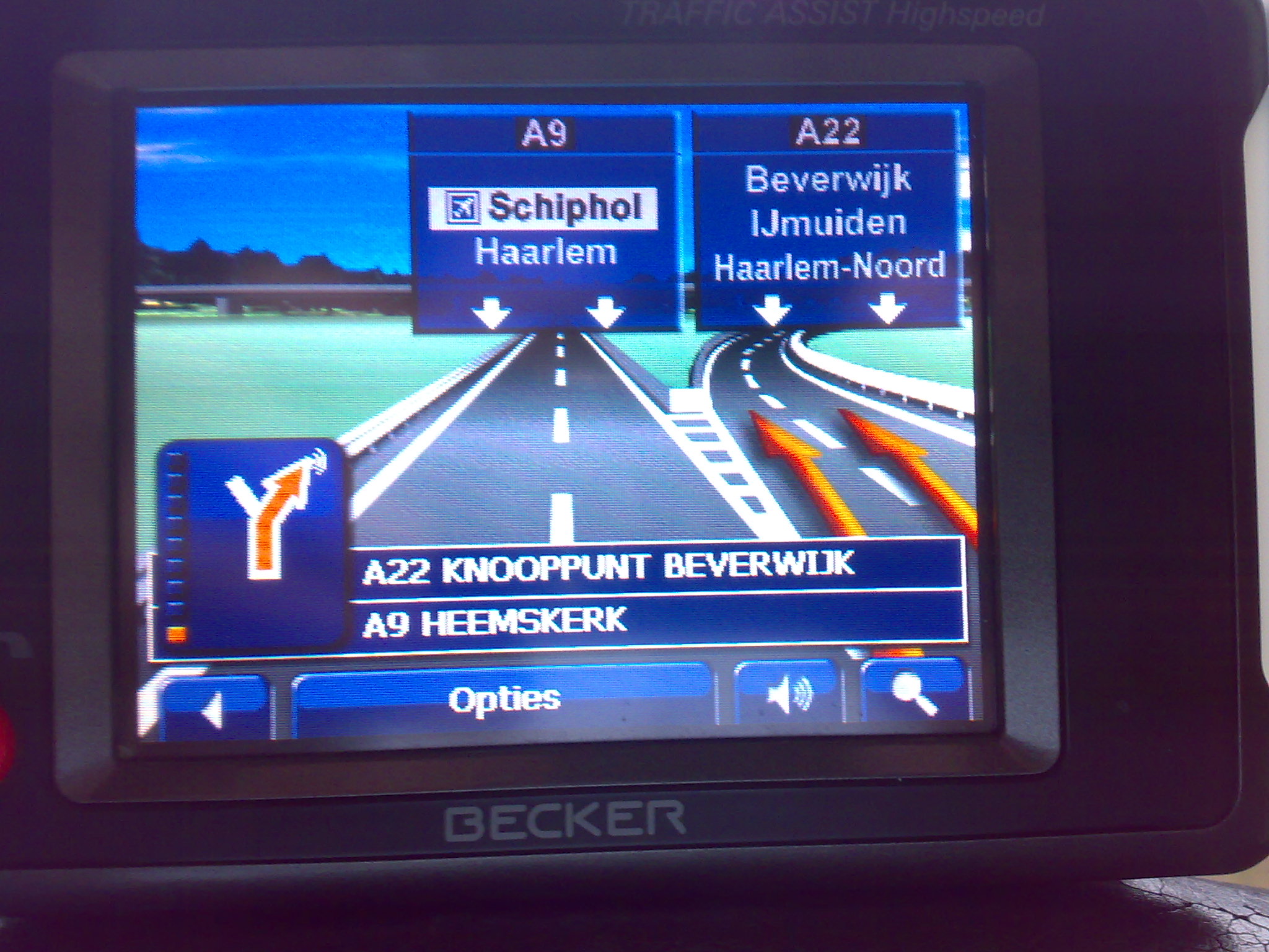

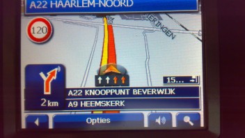

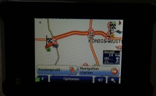

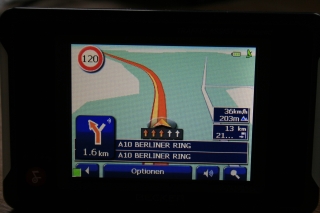

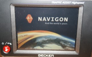

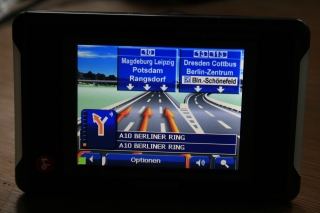

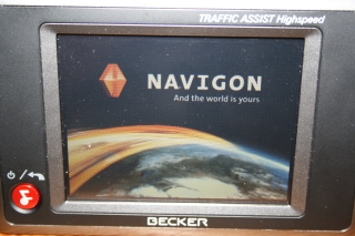

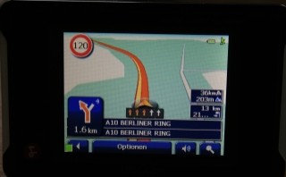

RESULTS OF TESTING MN6 ON BECKER 7934
  • Boah, ist das geil :D
    Gibt es da eine genaue Installationsanleitung dafür?
    Software ist vorhanden.
  • Hey Sikkel,
    thanks for your pictures!
    I've a lil' question to you: How is the performance of the RView?
    Can you make a short description how to install the MN6 on Becker 7934?
    The german guys aren't able to make this good. :gap
    Original von tech3

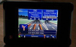

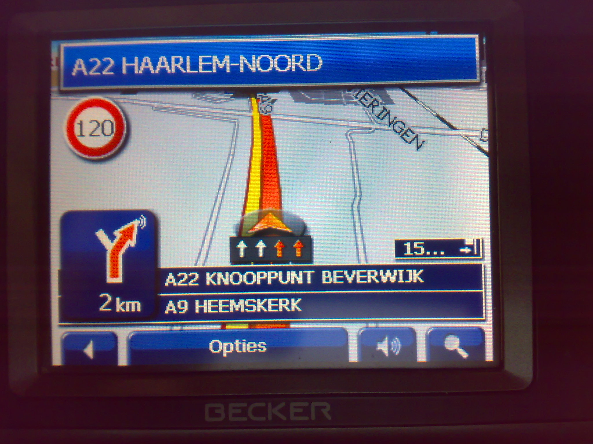

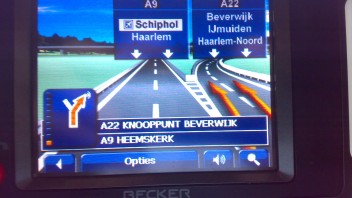

  • Hi ,
    ich hab ja auch alles zu laufen und es funktioniert wunderbar ... Was scheinbar einige nicht wissen ist, das das RealView nur bei Autobahnkreuzen funktioniert. Da kommt nur ein Bild mit den Pfeilen drauf... da bewegt sicht nichts !!
    Ist zumindest bei mir so...
    Original von Klausn
    Hi ,
    das ist richtig. Dieses und auch der ganze MN6 "Look" kann z.b. [URL=http://www.pocketnavigation.de/article/view_635_1735__-Vergleich-Navigon-2110,-5110,-7110/3.5.43.html]hier[/URL] begutachtet werden.

  • rename
    MNAV on flashdisk MNAV_Becker
    install
    MN6 on flashdisk
    So you have a dir called MNAV with only MNAVDCE.EXE in it
    (autorunonce installs the file on the flashdisk)
    Rest of the files on a 2 GB SD Card
    tree SD is
    MN6
    RealityView
    Europe_NT200708.map
    greetings Sikkel

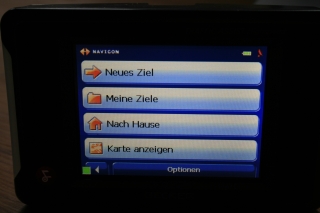

    Original von tech3
    geht nun auch bei mir perfekt.
    Auch das Favoritenproblem ist gelöst.
    Wie hast du das gelöst?
    Ciaoi
    Alhifi
  • Hallo Alhifi !!
    Im Nachbarfoum (MN6) wird darüber geschrieben !
    Es muß eine Datei in der *.res Datei ausgetauscht werden
    "Dialog_AdressBook.dat" wird zum Download auch angeboten !!
    Auch das löschen der Favoriten geht .
    Funktioniert "SUPER"
    Probiert's mal aus !!
    bis denne
    SCATER
    Einmal editiert, zuletzt von scater ()

  • Hab mir mal die eine oder andere diese Binaries angeschaut bzw. ausprobiert, das Favoriten-Problem bleibt leider bei mir weiterhin bestehen, klick ich drauf, semmelt der MN6 ab.
    Kann mir mal jemand, bei dem es funktioniert, seine Binary zur Verfügung stellen, gleichzeitig aber auch mal die Datei "BinaryDialogFilenames.xml", liegt im MN6-Root-Verzeichnis ...
