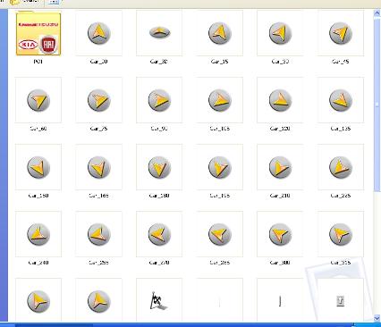

    Ich habe auf meinen T6000 MN6.2 und folgendes Problem.
    In der 3D Darstellung wird die Position mit einem Dreieck in orange dargestellt. Wenn ich umschalte auf 2D ist er weg. Ich habe schon alles mögliche ausprobiert aber nichts gefunden. Vieleich hat ja jemend nen Tipp für mich. Besten Dank im vorraus und allen ein schönes Wochenende
    Gruß Uwe

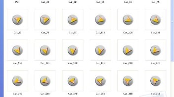

  • schau mal auf deiner sd-karte unter mn6-> settings-> data-> qvga, ob du dort viele verschiedene pfeile hast. müsste so aussehen:
    bild stammt von mir
  • Besten Dank für die schnelle Antwort. Die Pfeile haben sich im Ordner
    Data "versteckt". Habe umkopiert und jetzt geht es! Danke für den Tipp!
