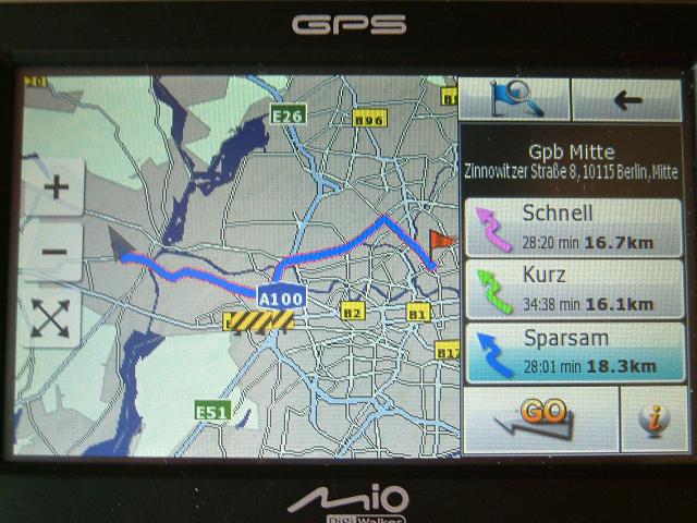

    2. Strassen oder Strassenabschnitte (Kreuzungen. Fähren etc.) lassen sich dauerfhaft oder zeitlich begrenz sperren. Ich kann also bei einer Fähre die Wochentags bis 18:00 Uhr fährt einrichten, sperre Wochentags von 18:00 bis 06:00 Uhr. Ich selbst habe so den Berliner Stadtring zur Rush Hour in meinem Navi gesperrt.
    3. Der Navigationsbildschirm lässt sich teilen (Splitscreen gab es wohl schon bei Version 3.3) Über die Anzeige Telefon habe ich Zugriff auf meine Telefonfavoriten und sehe dort wer anruft ohne die Navigationsanzeige zu verlassen. Zusätzlich kann ich mir POI's im Splittscreen anzeigen lassen (z.B. Freie Tankstellen oder Raststätten) Mio aktualisiert dann während der Fahrt die aktuelle Entfernung dorthin.
    Weitere Möglichkeit ist die Steurung des MP3 Players. Der eingebaute Lautsprecher ist nicht unbedingte der beste (wie bei den meisten navis). Ich habe mir für 6 Euro ein MINI-ISO zu Klinke Adapter gekauft. Mit dem höre ich jetzt die Naviansagen, MP3's und Telefongespräche über den Wechslereingang meines Autoradios. Wer es komfortabler möchte kann ja zu Fastmute greifen.

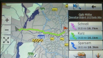

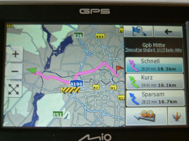

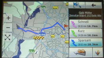

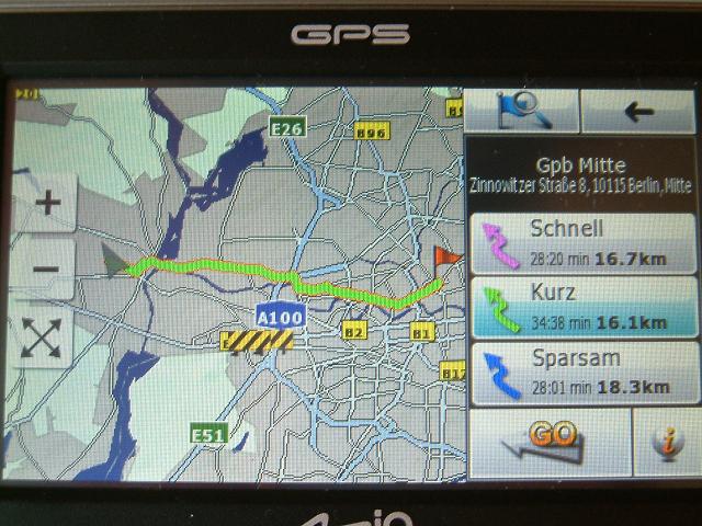

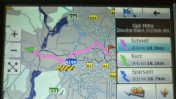

    4. Bei einem Stau auf der Route fragt mich Mio ob ich diesen Umfahren möchte und schlägt mir eine Umfahrung auf der Karte vor die ich akzeptieren kann oder auch nicht. UND DAS IST WIRKLICH KLASSE!!!!
    5. Das Beste zum Schluss. Mio berechnet gleichzeitig 3 Routen aus denen ich dann eine zur Navigation auswählen kann. SEHR PRAKTISCH!!!
    Insgesamt stehen 4 Berechnungsmöglichkeite zur Verfügung von denen man 3 gleichzeitig anzeigen lassen kann. Dies sind Schnelle Route, Kurze Route, Sparsame Route und wenig Abzweigungen. Letzteres habe ich noch nicht probiert.

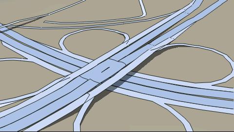

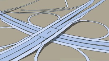

    Äusserst Praktisch ist aber die Darstellung von Brücken. Die sind alle 3 dimensional und das erleichtert die Orientierung gewaltig (gerade bei komplexen Autobahndreiecken). Siehe Dateianhang (man beachte die Fußgängerbrücke auf der linken seite)

  • Das sieht ja vielversprechend aus. Danke für die Bilder. Wenn es klappt ist das ein tolles Feature.
    Aber warum ist die sparsame Route schneller als die schnelle Route oder lese ich das in den Screenshots 2 und 3 falsch?
    Frank
    Original von frabe
    Frank
    Ich denke der Punkt ist, "Schnell" hat wenig mit der Zeit zu tun. Das sind alles nur Autobahnen und Hauptstrassen. Diese Route würde ich im Feierabendverkehr niemals fahren.
    PS: während ich die Fotos in meiner Wohnung gemacht habe, gab es hin und wieder einen SATfix mit Routenneuberechnung. Der Cursor springt dann auf eine parallel Strasse und Mio berechnet dann automatisch eine neue Route. Manchmal fängt er an die kürzere zu erst zu berechnen. Das ist wohl der wahre Grund.
