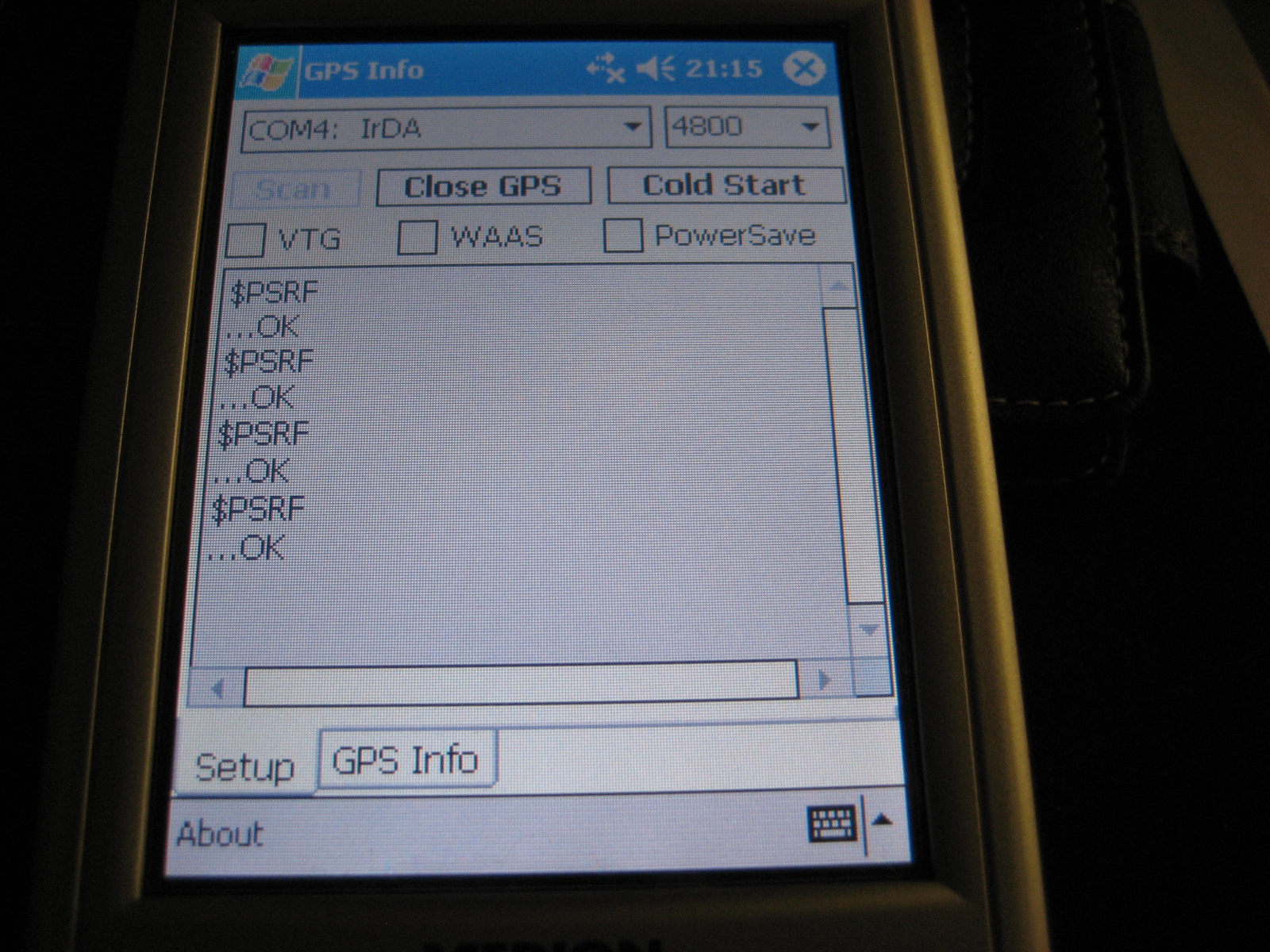

Das GPS Info hat nun COM1: Serial
COM2: IrCOMM
COM4:IrDa
COM9: USB
egal welche ich auswähle nichts passiert

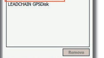

Gut. Schritt 2: hast Du die Treiberinstallation nach CD-Info, anklicken des 1. Buttons gemacht? Nachdem PDA mit dem PC gekoppelt war und ActiveSync läuft?
Dann sollte der Treiber eigentlich richtig installiert sein und im System (Programme entfernen) als LEADCHAIN GPSDisk zu sehen sein. Ist das so?

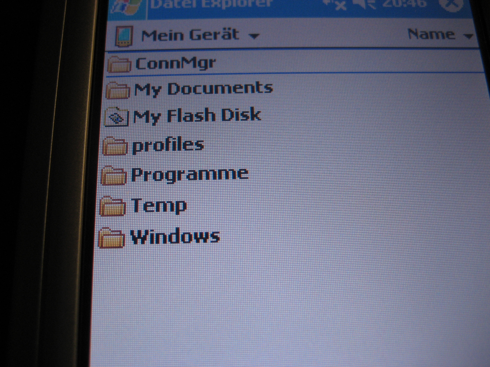

Ich habe eben mal Haicom305 mit gesteckter SD-Karte in den PDA gesteckt.
Sowohl im PDA-Explorer als auch im PC - PDA über ActiveSync gekoppelt -
wird die SD-Speicherkarte als "Bereitgestellter Datenträger" gemeldet. Im PDA unter "Mein Gerät".

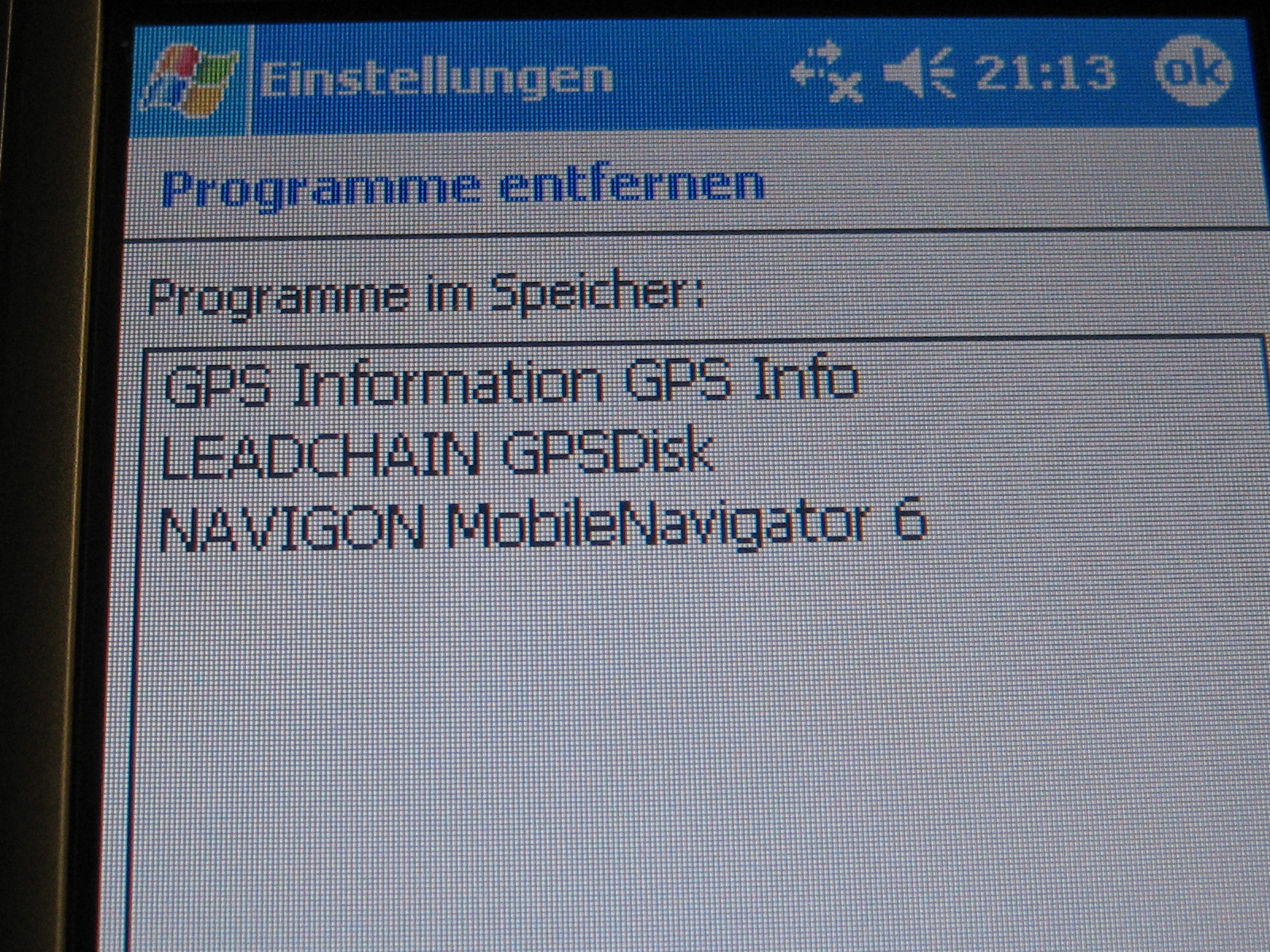

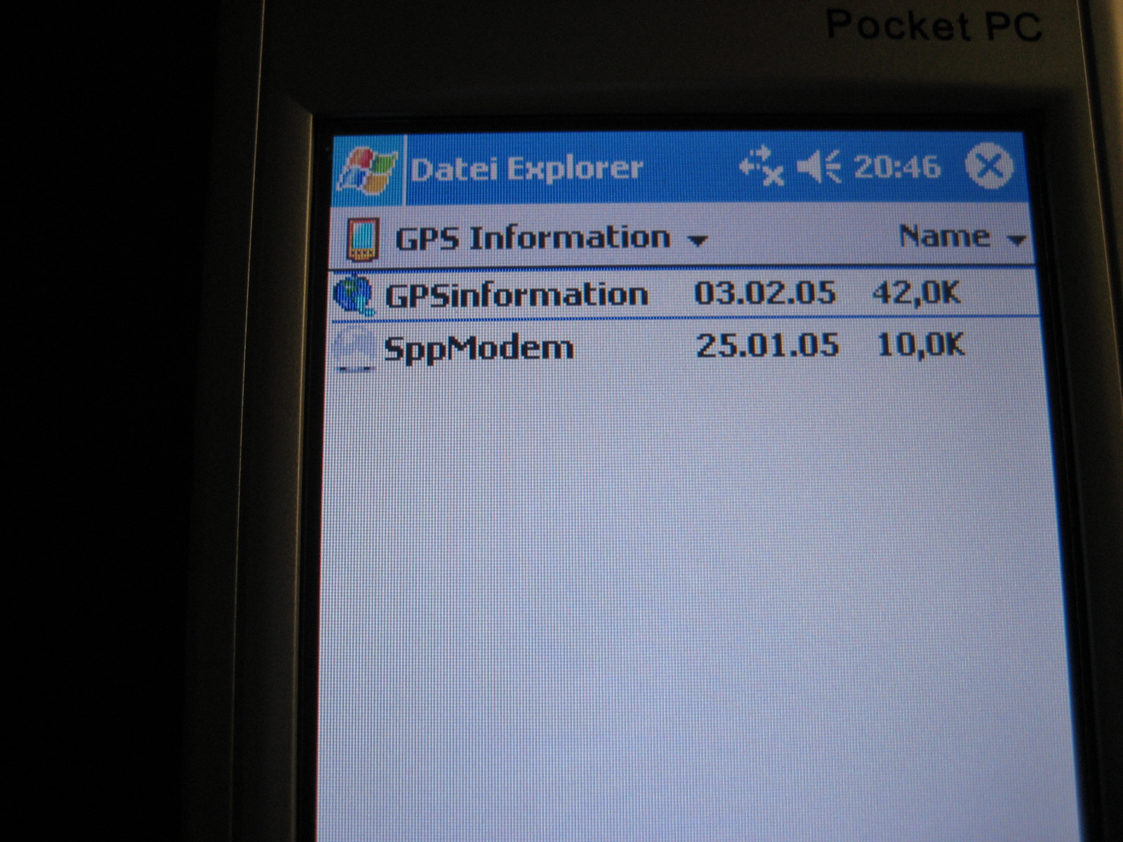

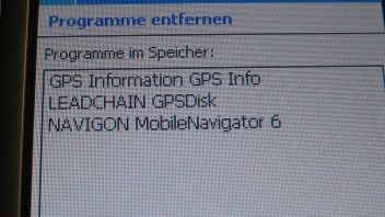

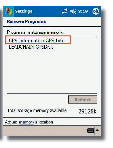

Bestätige bitte nochmal die Einträge wie im Bild, oben das Tool, unten der Treiber. Zu finden unter Start-Einstellungen-System-Programme entfernen. Dort wirst Du vermutlich die beiden Einträge suchen müssen, wei - je nachdem was schon alles installiert ist - hier u.U. jede Menge Einträge vorhanden sind. Bei mir sind es mehrere Seiten....
Und natürlich nichts löschen. Wieder verlassen durch Anklicken des Kreuzes rechts oben (aber das weißt Du vermutlich schon).

Also Bestätigung Treiber/Tool richtig eingetragen

Edit: Bild vergessen.

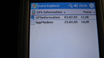

außer der Navisoft und den gps Sachen ist nichts auf dem Gerät!
Hm.
Was sind das jetzt für 2 Bilder? Da stimmt jetzt keines - leider - mit der Beschreibung des (downloadbaren) User Manuals überein. Es sieht aber auch nicht unbedingt nach "Start-Einstellungen-System-Programme entfernen." aus
Du warst im benannten Ordner ..... Programme entfernen?

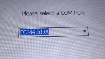

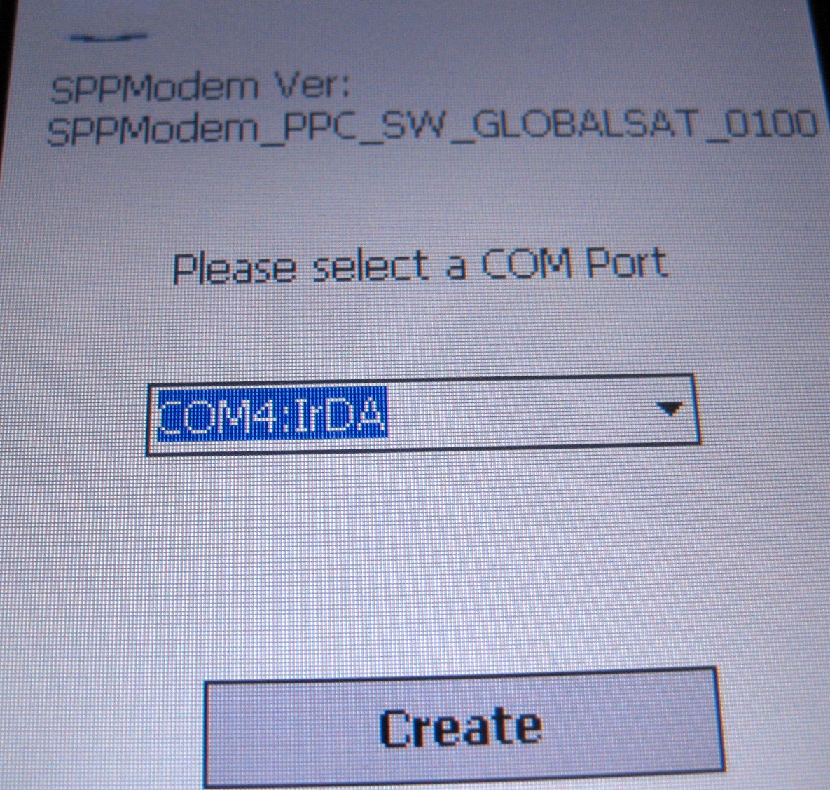

Was ist mit VPGS? Es kann COM4 sein, muss es aber nicht. Eigentlich wäre der für IrDa reserviert. Nur weiß man leider nicht, was dieser Treiber evtl. auch mit den COMs macht.

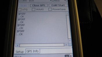

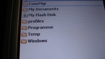

Die Bilder tauchen so auf wenn die einzelen Ports durchgesucht werden!
Rest habe ich wie beschrieben gemacht aber die LED an der Maus leuchtet im Dauerbetrieb grün
