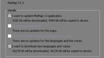

    Ich habe heute das MioMap v3 Updater for Mio C250 tool gestartet und prompt zeigt er mir mehrere Updates an. Ich habe die MioMap version 3.2 ,3.3 bietet er mir an. Also ich auf Update und er legt los. Nach einiger zeit zeigte er mir eine Fehlermeldung an das er nicht auf den USB Port zugreifen könnte. Was aber alles Funktioniert.

  • Hallo ZZMajor
    Jo alles gemacht wie Du es sagtest.
    Erstmals Danke für die ganze Hilfe hier von Euch.
    Die Datei aral.bmp hat er mir mit allen Ordnern angelegt. Cache hab ich auch leer gemacht. Aber leider alles Ohne erfolg
