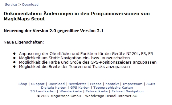

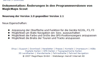

  • ...leider stellt sich MagicMaps bisher tot, immer noch keine Antwort auf meine Mail an den Support X(
    Mittlerweile bekomme ich auch immer mehr Zweifel ob MagicMaps überhaupt auf dem N240L läuft.
    In der Dokumentation der Versionsänderungen taucht z.B. das N240L gar nicht auf (siehe Anhang) :(
    Find ich schon alles recht merkwürdig. Zumal MagicScout auch den N240L im Bundel mit ihrer SW verkauft??
