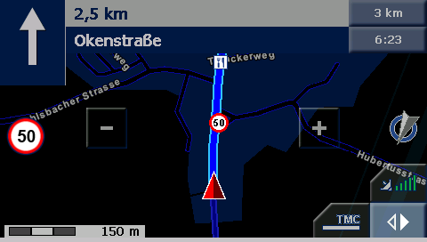

    Im Handbuch steht, dass die erste akustische Warnung in mind. 50 m Entfernung erfolgt.
    Ist die optische Warnung ein kleines Symbol mit der erlaubten Geschwingigkeit auf der gefahrenen Straße? Wenn ja, dann erscheint das früher als das akustische.
    Kann man den Wert für die akustische Warnung irgendwie erhöhen?? Z. B. auf 500m?

    Im Ordner "Storage Card / Navigator" befindet sich eine Datei "PoiWarner". Diese auf den PC ziehen und mit einem Editor öffnen. Die Werte "FirstPreWarnTime / SecondPreWarnTime / FirstWarnDistance / SecondWarnDistance" entsprechend höher setzen. Ich habe sie auf "16/10/390/195" gesetzt. Habe aber jetzt noch nicht beobachtet, was genau das ausmacht... ;D

    Es ertönt zwei mal ein Warnton und man sieht den Blitzer als POI-Icon.
    Das Symbol links [eingeblendete "50" im roten Kreis] hat mit dem Blitzer nichts zu tun, sondern ist die ständig angezeigte Höchstgeschwindigkeit der jeweiligen Straße. Diese Funktion ist recht gut und für mich wichtiger als die Einbindung von Blitzerdaten.
