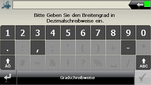

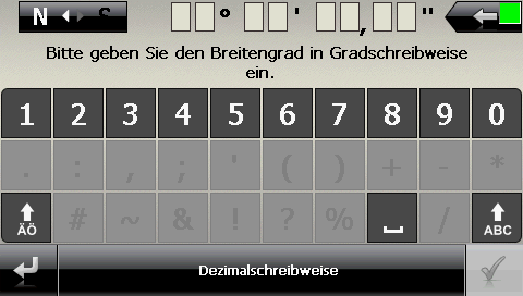

  • gehe mal in ....->Koordinaten eingeben und drücke unten die große breite Taste ;D

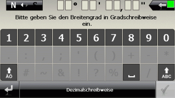

    Neues Ziel eingeben->Koordinaten eingeben->ca. 380x50 Pixel große Taste in der Mitte ganz unten. Mit der Aufschrift: Dezimalschreibweise oder Gradschreibweise ;D
