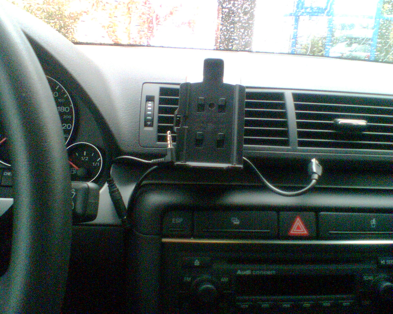

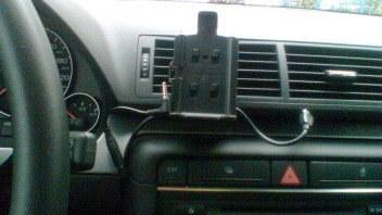

  • Ich habe auch im A4 avant den Einbau. Allerdings habe ich es machen lassen (Navifit), da es ein Firmenwagen ist. Das geht mit dfen entsprechenden Teilen aber auch so. Man muss sich nur trauen. Hier mal ein Bild, wobei bei dem die Kabel noch rumhängen. Der Empfnag mit Y-Adapter ist wirklich deutlich besser und der Kabelsalat ist auch weg.
