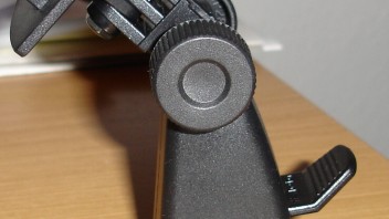

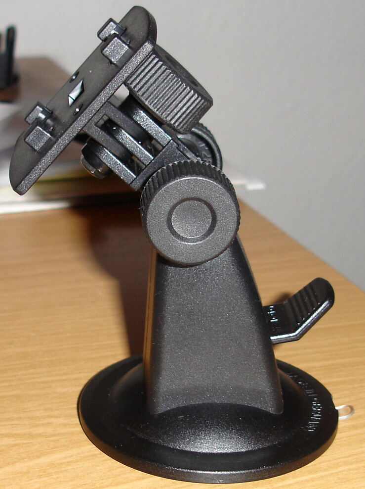

    Ich weiß jetzt nicht genau, welche Halterung beim E60 dabei ist. Aber ich gehe einmal davon aus, dass Falk bei den Navis hier keine Unterschiede macht [ich nutze den N240L] und überall die gleiche Halterung beilegt. Das ist so ein Scheibensauger mit Hebel zum umlegen bzw. zum fest machen [den hast Du sicherlich nach dem Andrücken umgelegt... ?( :D ?(]. Hält in meinem Golf IV [Variant] bombenfest. Trotzdem habe ich ihn ausgemustert, da mit das Gerödel an der Scheibe nicht zusagt.
    Das CarKit-Basic besteht lediglich aus einem ProClip für die Mittelkonsole [genauer gesagt: Aus einem Gutschein für diesen... angefordert werden muss er noch extra] und einem Kugelgelenk mit Richterplatte. Das lässt sich auch einzeln kaufen. Ist dadurch nicht teurer und es gibt diverse ProClips für unterschiedliche Stellen. Schau doch mal bei...
    Haid-Services / ProClip für Golf
    ...was an ProClips dort für den Golf angeboten wird. Dazu eben noch das passende...
    ...und gut ist und ist sogar noch 2 Taler günstiger. Ggf. gibt es das Ganze auch im nächsten Blödmarkt. Zumindest bei uns gibt es dort für einige wenige Autos bzw. Navis Zubehör von Brodit.
    MfG
    P.S. Ich selber habe den ProClip über einer der Lüftungsdüsen und empfinde das nicht als störend. Luft kann immer noch raus und die Düsen können immer noch bedient werden. Lediglich der Schalter für die ASR[?] ist etwas umständlich zu erreichen. Nur benötige ich den auch nie, da das Dingens immer "on" ist.
    Ist das auf dem Bild die Halterung?
