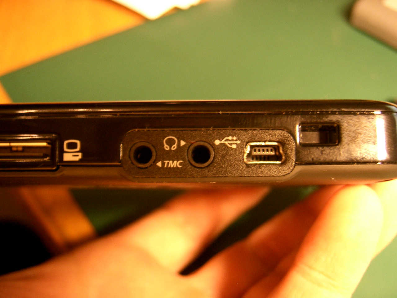

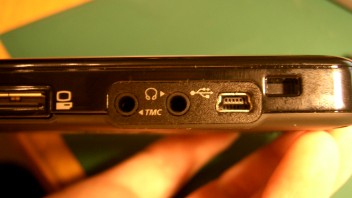

    ich habe das Medion P4425 vor mir liegen. Es hat zwei Buchsen. Direkt links neben dem USB ist eine Buchse mit einem Kopfhörersysmbol, daneben ist eine Buche an der steht TMC (steht auch so in der Anleitung).

    danke für das Bild.
    Das war mit bisher nicht bekannt, dass die Buchsen jetzt wieder getrennt wurden. Sorry.
    Jetzt wäre es natürlich interessant wie die Belegung der TMC Buchse ist.
    Wenn eine 4polige Wurfantenne dabei ist, passt in jedem Fall ein Y-Adapter mit Audiofunktion (1002-20 oder 1002-21).
    Wenn die Belegung aber entstprechend wäre könnte auch ein Adapter mit 3poligem Klinkenstecker passen (1002-30 oder 1002-31).
    Notfalls müsste man das einfach testen.
    (den Adapter der nicht passt einfach zurückschicken).
    Robert
    so ich habe die Auskunft von Medion.
    Die Wurfantenne wurde nicht verändert, es passt also weiterhin der 1002-20 oder 1002-21 für die TMC-Funktion.
    Die Audio-Out-Buchse der Splitter ist aber nicht mehr nutzbar da muss man ein sep. Klinkenkabel direkt am Gerät oder eben ggf am Cradle an der Audiobuchse einstecken.
    Gruß Thomas
