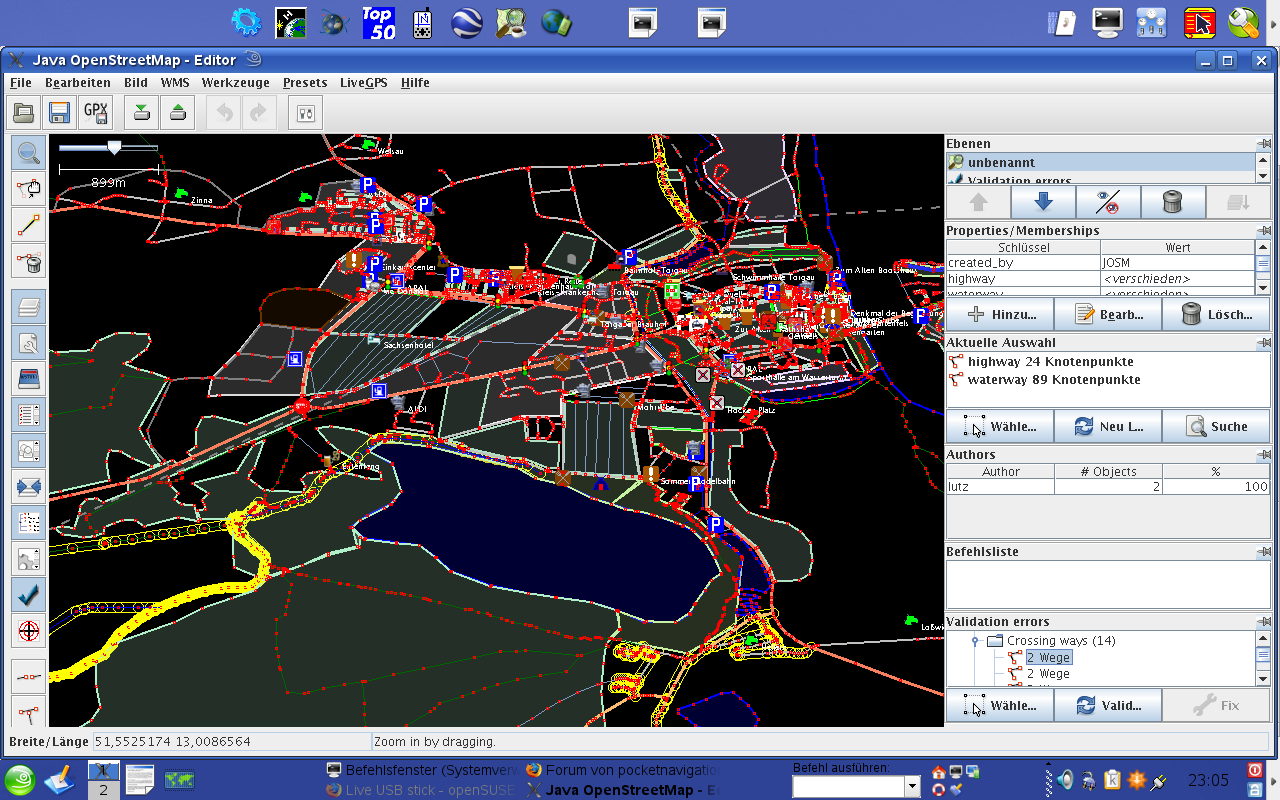

    Du brauchst natürlich erst ein runter geladenes Data Layer bei mehreren geladenen Data Layer das gewünschte aktivieren. Dann kannst entweder den Validate Button (kreisende Pfeile) ohne eine Selektion drücken - das gesamte Data Layer wird validiert. Oder Du wählst (Klicken+ziehen) Objekte aus, die validiert werden sollen.
    Der Rest ist einigermaßen selbsterklärend: die verschiedenen Fehler-Kategorien werden hierarchisch dargestellt und können bis zu den problematischen Objekten aufgeklappt werden um sie zu markieren bzw. zu selektieren.
