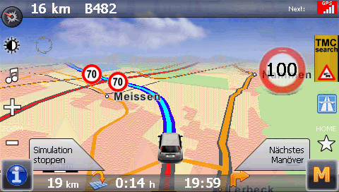

kann mir jemand weiter helfen, wie bekomme ich es hin das ich unter der 3D ansicht auch die Geschwindigkeitsschilder für den Poi-Warner angezeigt bekomme??? siehe hier was ich me
einfach an thread halten wo du das bild her hast
die schilder sind nicht für oder bei dem Poi-Warner

kann es daran liegen weil ich den Poi-Warner GoPal Edition (StorageCard-PoiWarnerGoPalEdition- ) und den Ordner POIS auf der Storage Card habe? aber wenn ich es im My Flash Disk habe ist der speicher so klein...aber dort ist ein Odner mit dem Namen POI...also (MyFlashDisk-Navigation-Poi)... einmal gibt es den Ordner Poi auf der sMyFlashCard und einmal den Ordner Pois auf der StorageCard........mit s am ende...... vielleicht liegt ja hier das Problem???
g
Hallo Dosenpfand,
ich meine die Blitzer die auf der Route liegen werden unter der 2 Sicht angezeigt mit dem dazu gehörigen KM Schilder........es soll auch unter der 3D ansicht möglich sein..ich meine nicht die Anzeige rechts oben sondern die beiden Geschwinigkeitsansichten in der mitte des Bildes .......was unten zu sehen ist....die möchte ich aktiviert haben....
Mit dem POI-Warner geht das so wie ich beschrieben habe.
http://forum.pocketnavigation.…ostid=1859525#post1859525
Aber nur wenn du mit dem POI-Warner auf das POI zu fährst.
Wenn du nicht den POI-Warner meinst, dann sage das nun deutlich !!!
Dein Bild stammt nicht vom POI-Warner !!!

Hallo...
ich habe meinen Fehler entdeckt. ;D...ich mußte keine neue poiwarner.ini anlegen sondern die daten einfach in (poiwarner.konfigurationseinstellungen) eintragen.jetzt ist der Warner mit meterzahlen bis zum Blitzer unter 3D sichtbar....... vielen vielen Dank nochmals allen für eure Hilfe ...besonders Dosenpfand ....
