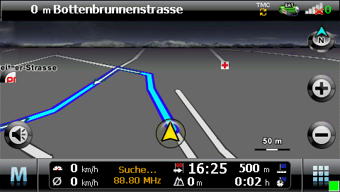

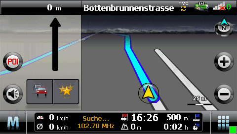

Hallo nochmal,
leider habe ich mich zu früh gefreut, was meinen Button auf der Karte angeht. Hier mal der Code - Schnipsel, wie ich ihn im Bereich mapview untergebracht habe:
ZitatAlles anzeigenPoiWarnerButton
Class: LauncherButton;
Coordinates: 0,95,56,60;
Enabled: 903,0,0,40,40,6,10,255,0,255;
Pushed: 903,0,0,40,40,6,10,255,0,255;
launch: "\My Flash Disk\Programme\mortscript\stopgopoiw.exe";
Und dann der Code - Schnipsel, der in mapview-splitscreen untegebracht ist:
Das sieht, finde ich, sehr gleich aus. Nun die Screenshots dazu, die irgendwie nicht gleich aussehen:
Grüße,
Rüdiger
Ist vielleicht noch einmal dieser Codeblock in der Mapview vorhanden?
Dummfehler meinerseits. Ich hatte den Fehler in der PFSkin gefunden und korrigiert. Nur habe ich dann versäumt, die korrigierte Version wieder auf das Navi zurück zuschreiben. :ugly...

So sieht es nach dem hochfahren der Navisoft aus!
[Blockierte Grafik: http://666kb.com/i/aurf6p7ndqxnvvsye.bmp]
Wenn ich den PW Button einmal betätige ist er aus was ja auch so sein soll!
[Blockierte Grafik: http://666kb.com/i/aurf9qxl5fcyw1g0m.bmp]

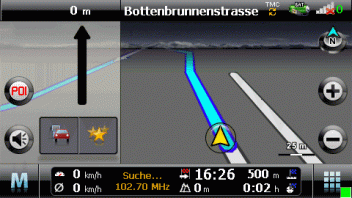

Wenn ich den Button nochmal betätige um den PW wieder zu starten bleibt er die ganze Zeit wie auf dem nächsten Bild.
[Blockierte Grafik: http://666kb.com/i/aurfca5cayvtmyj4m.bmp]
Mehr tut sich da nicht mehr. Erst nach Neustart der Navisoft ist er wieder grün, aber nach benutzung des an+aus Button bleibt er wieder gelb.
Gruß Thomas
Hallo Adler99,
bei mir wechselt das gelbe Viereck nach 20 Sec. wieder von alleine ins grüne Viereck. Wie beim "Normalstart".

bis eben hatte ich das Navi neben mir liegen und es ist nicht mehr grün geworden!
Nach Softreset wieder grün und nach aus+einschalten wieder nur gelb.

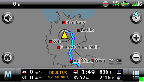

am Speicher liegt es nicht! Ich habe jetzt nochmal alles neu Installiert (Navirunner V4) Skin und es ist wieder dieselbe Sch.... es bleibt nach aus und wieder einschalten bei einem gelben Quadrat obwohl es grün werden müßte!
[Blockierte Grafik: http://666kb.com/i/aus84zy10zc47cog6.bmp]
Kann mir vielleicht jemand sagen wie ich den PW3 Button noch etwas mehr nach links bekomme? Ich habe die Koordinaten schon von 2 auf 0 geändert aber es reicht noch nicht ganz, wie man auch auf dem Foto sieht. Gehe ich aber von 0 auf -2 wird er gar nicht mehr angezeigt.
Danke
Thomas
