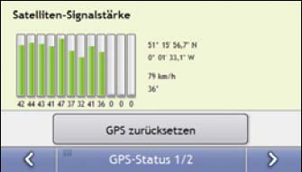

  • Mal in die Bedienungsanleitung auf S.84 schauen:
    "Neueinstellung Ihres GPS-Fix
    Gelegentlich muss ein GPS-Fix rückgesetzt werden. Dies kann auftreten, wenn der Empfänger seit seiner letzten Verwendung über eine große Entfernung transportiert wurde, etwa in ein anderes Land, und noch immer versucht, die vorherige Position zu ermitteln."
    Zurücksetzen auf S.1 des GPS Status Menüs.
    Anschiessend das S70 möglichst unter freien Himmel laufen lassen, bis es seinen Fix hat. Das kann durchaus auch länger dauern..
    Danach sollte es problemlos gehen oder ist ein Fall für den Service.
    cu,dehlya
    Nachtrag: Sollte das Auto Deines Bruders aber in der Nähe stehen, und es nur in Deinem Auto nicht funktioniert, ändere mal den Anbringungsort des Gerätes . Versuche auch mal die externe Antenne im Bereich des Rückspiegels zu positionieren.

  • habe es grade versucht den gps zurück zusetzten
    habe dann voll emfang gehabt aber mein problem " ich gehe ins auto und weg war er wieder "
