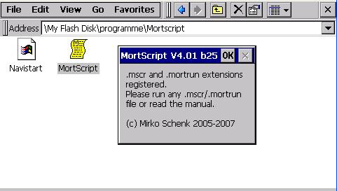

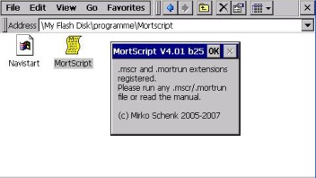

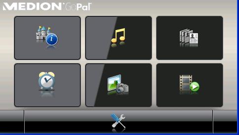

  • Danke fur die Ubersetzung. Ich habe nun selbst ein Problem. Gestern die Update auf Gopal 4.01 gemacht und jetzt funktioniert das Kill_STVO leider nicht mehr. :-D) :-D) :-D). Was ist los ???
    Original von James_Bond
    Ich habe nun selbst ein Problem. Gestern die Update auf Gopal 4.01 gemacht und jetzt funktioniert das Kill_STVO leider nicht mehr. :-D):-D):-D). Was ist los ???
    Hat sich am Fenster was geändert oder muß evtl. MortScript nochmal gestartet/installiert werden?
    Original von Ralf25

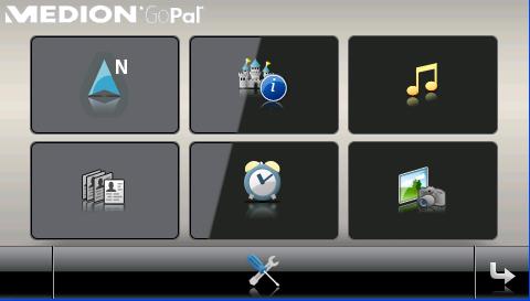

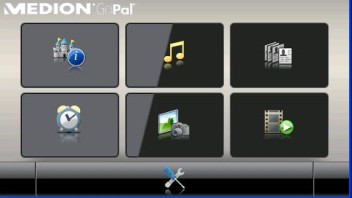

    Ich habe dasfolgende probiert: mortscript.exe auf pna kopieert und installiert. Wenn ich nach eine reset die PNA startte bekomm ich ein Screen ohne Navigator (sehe beilage). Wenn ich nach eine Reset in Desktop Modus auf navistart.mscr klicke, dann geht das Navigationprogram richtig los (ohne STVO :)). Leider muss ich nach eine Hard Reset immer wieder mortscript.exe installieren.

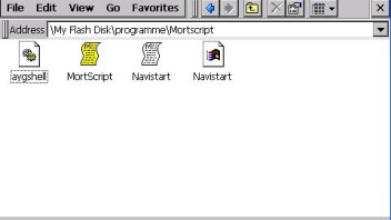

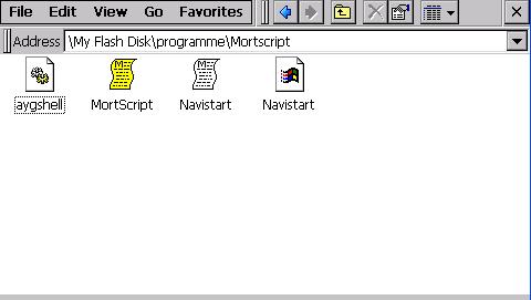

    Ich habe jetzt die Losung gefunden :gap. Da fehlten noch 2 Bestanden in die Mappe Mortscript: Navistart.exe und agyshell. Jetzt klappt alles.
