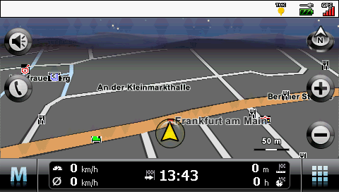

    Original von hellboy2503
    Symbole für TMC, Batterie und GPS abgeändert.
    So sehe ich es besser :D
    Das sieht cool aus hellboy, woher bekomme ich denn die neuen icons und wo kommen die dann hin? Hab hier schon alles durchsucht, finde aber irgendwie nix

    Original von Lovelydevil
    gehe doch mal in rohoel seine Einsteigerhilfe, der Link unter Punkt A ist der richtige ;D
    Du musst suchen ... :gap
    Ok - war ein Spaß. Ich hänge sie an, entpacken und an die entsprechende Stelle kopieren. Dabei die Original-Dateien ersetzen.
    Allerdings ist klar zu sagen, dass die Ehre der Erstellung der Icons nicht mir gehört, sondern dass ich diese von einem netten Forumskollegen (rohoel) geklaut habe
    Achtung: Zuerst werden immer alle Original-Dateien gesichert!!!
    Edit: Mist zu lange geschrieben - Hepe war schneller : drink
