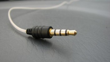

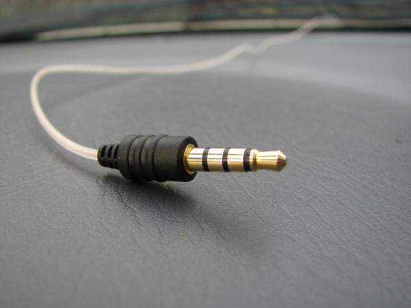

  • Hi Andy,
    est ist ein 3,5 mm mini-jack, aber speciel! Wenn der falsch ausgelegt ist, wird der Sprachausgabe stumm geschaltet (weil uber der Kopfhörer) (wenigstens beim Chicago).
    Vielleicht mal erst eine Wurfantenne ausleihen, weil noch ungewiss ist ob in deine Navi eine TMC Empfanger eingebaut ist.
