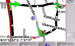

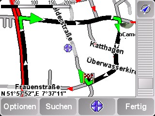

    ich kann zwar kein Bild von meinem Display machen, kann aber das obige Bild bestätigen. Eine Navigation ist möglich. Eine Einfahrt erfolgt von unten, über die Frauenstr. da das folgende Stück gesperrt ist.
    07°37'14''E/51°57'49''N
    Mit Navigon 7110 - Europakarte.
    -Ciao-

  • Ich habe das 35.3 und kann das genauso reproduzieren.
    Der Kasten rödelt ewigkeiten herum und kommt zu keinem Ergebnis.
    Das Selbe passiert, wenn ich als Ziel Katthagen, Frauenstraße, Überwasserkirchplatz ( ohne Nummer ) Überwasserstraße eingebe.
    Auf der Karte im Navi ist die Straße richtig zu finden
