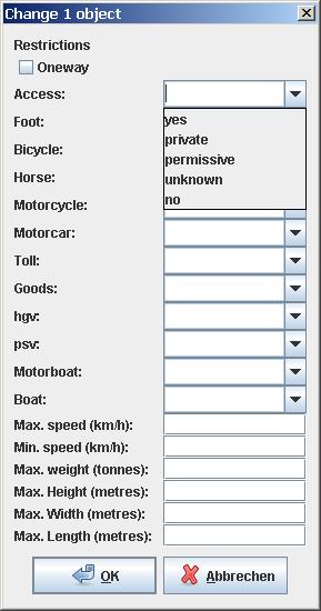

    Original von thomas1904
    Nur ist "destination" weder hier noch in den Presets von JOSM aufgeführt. So bin ich nun auch verwirrt.
    access=destination ist korrekt, auch wenns noch nicht in den resets von JOSM gelandet ein mag (haste auch die aktuellste version?).

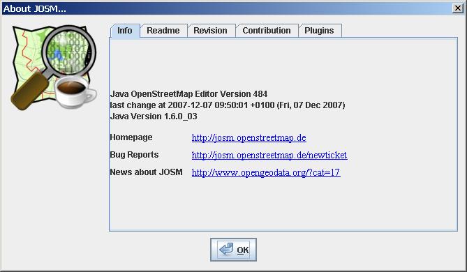

    Ich habe folgende Version. Gibt es zwischenzeitlich eine neuere?

    welches PlugIn bietet diese Auswahlliste?

    Unmittelbar nach Deinem Posting wurde anscheinend die Version 496 gestellt. Zumindest habe ich die gerade runter geladen.
    Aber destination gibt da nicht als preset.
    die Auswahlliste erhalte ich über den Menüpunkt "Preset/Restrictions". Als plugins habe ich nur die in der Anleitung JosmFuerEinsteiger genannten installiert.
