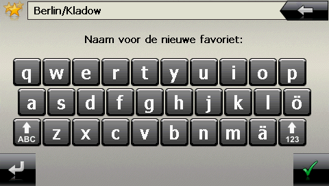

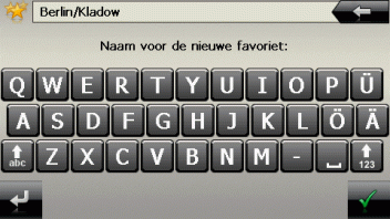

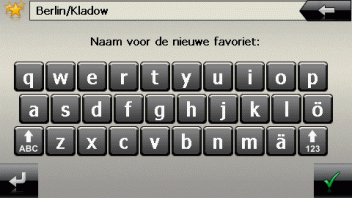

Aber wie kann ich im Navirunner Skin bei der eingabe der Favoriten die Buchstaben klein schreiben?
Bei mir geht nur groß Schrift.

Original von Uwe868
Hallo,ich weiß nicht ob ich hier richtig bin mit dem Problemm?
Gruß Uwe
Ich habe in die Datei PFSkin.skn (V5.8 ) das KeyboardBlock_umlaut angepasst.
Taste 900 (keyboard_abc_icons.png) hab ich dabei benützt.Gruß GSM
