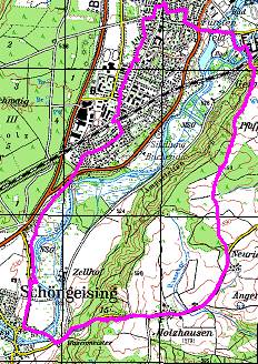

Vielen Dank für das Bild.
Aber sehr viel grün (=Wald) war jetzt da aber nicht dabei, oder ?
Original von kuki1975
Aber sehr viel grün (=Wald) war jetzt da aber nicht dabei, oder ?du hast recht bei TOP50 ist grün=Wald.
es geht einige male durch den Wald, aber es war schon viel Waldrand oder freier Acker.
... dann nochmal eines mit mehr Wald, auch wieder mit WBT201
Hans
Ok, man sieht einige Abweichungen. Die sind aber in Ordnung.
