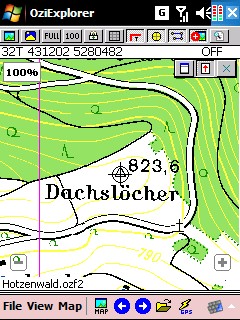

  • ok, überredet.
    Es ist trotzdem um Welten komplizierter, wenn man erst ein Karte defineren muss waypoints anlegen, und die dann grafisch abstecken geht...
    In Koofind kann man einfach das System wählen, eine Koordinate eintippen, und bekommt Richtung und Entferung dorthin angezeigt - fertig.
    Probiers mal aus ;)
    Abgesehen davon ist Koofind Freeware, Ozi nicht.
