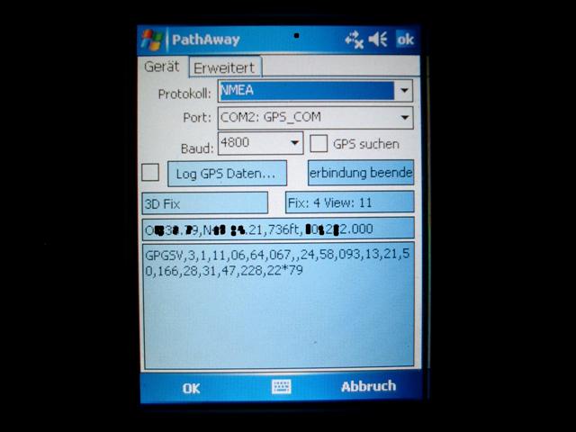

    Nu ja, es geht doch nicht um ein Protokoll das ich brauche.
    Es ist ein Erfahrungswert, dass PDAs bei denen NMEA-Protokolle verarbeitet werden müssen, die z.B. GSV (und evtl. GSA) sekündlich senden, Performanceprobleme bekommen können. Sehen kann man das eben am Besten, wenn ein kurzes log aufgenommen und hier gepostet wir, mit 1/2 min sollten alle Protokolle mit der jeweiligen Wiederholrate dabei sein.
    Das ist keine Gewähr, den Fehler damit zu finden, aber es ist halt zuhauf hier im Forum zu finden. Sollte es das nicht sein, müssen wir weiter suchen. Dann ist wohl Anton wieder gefragt.
    Update einspielen? Würde ich prinzipiell immer befürworten. Aber warte jetzt einfach noch ein wenig, vielleicht meldet sich Anton noch dazu, er kennt TTQV/PW wesentlich besser als ich.
    Das mit den Protokollen ist eine Vermutung. Dass TTN einwandfrei läuft ist noch kein Beweis, dass PW einwandfrei laufen muss. Es ist aber so, dass alle Progs mit den angelieferten Daten zurecht kommen müssen. Zu wissen was da so kommt ist nie verkehrt.
  • Ja und nein.
    Und nein, es hilft - so - nicht weiter. Noch nicht.
    Sorry, es sieht so aus, als hätten wir/ich Dich nicht richtig verstanden, bzw. ich mich nicht klar genug ausgedrückt.
    Benötigt wird ein log, ich habe aber jetzt aber nicht nachgesehen, ob PW das bietet, das mehrere Zeilen hat. GSV ist schon gut, es geht aber auch um die Wiederholrate, die ist oft entweder 1 sek --> nicht gut für die Performance oder 5 sek -> besser.
    Besorge Dir VisualGPSce und nehme damit ein log auf, das geht einfach iund schnell. Dann bräuchten wir einfach eine Sequenz mit 2x den Zeilen mit GSV, damit sind i.d.R. alle gesendeten Protokolle gelistet.
    Momentan komme ich nicht an Dein Darstellung mit PW, da meine Maus wieder Anlaufzeit braucht....
    EDIT: gerade gesehen, PW nutzt hier leider nichts, da in der Ansicht mit dem Protokoll nur immer eine Zeile angezeigt wird.
