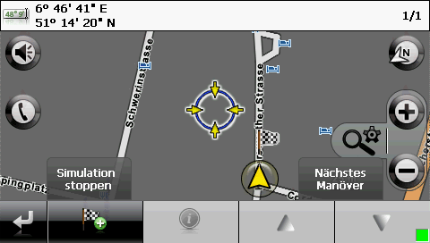

    habe bei meinem 4420 mit GoPal4.0 wohl zufällig eine undokumentierte Funktion "entdeckt", die ich eigentlich schon vermisst habe. Nämlich die Eingabe eines Ziele mit "Fadenkreuz" in der Kartendarstellung.
    Mir ist das zweimal zufällig gelungen ich kann das aber jetzt nicht mehr reproduzieren.
    Woran ich mich erinnere ist:
    -Doppelklick in einer Kartendarstellung (aus welchem Untermenu weiß ich nicht mehr)
    - Anzeige des Fadenkreuzes in der Karte
    - am oberen Bildrand im weißen Feld Straßenname
    - anklicken eines Icon "Ziel zufügen" speicherte das Ziel ab, was ich in der Karte definiert hatte.
    Nun schaff ich's nicht mehr.
    Hat jemand einen Tipp?
    Beste Grüße
    Bernie
  • Normal reicht aber ein klick in der 2d-ansicht, dann sieht das bei mir so wie unten aus, dann kann man auf das Symbol mit der fahne links unten klicken und den ort zu den favoriten hinzufügen.
    Ist auch ne gute alternative für die noch fehelnde funktion "position speichern" ;)
    ob dokumentiert oder nicht, die Funktion taucht erst auf, wenn man in einer großen Zoom-Stufe im 2D-Modus ist. Da sollte ein Wert von 500m oder kleiner an dem Maßstab angezeigt werden. Bei 1km und aufwärts kann man nix mehr "anklichen". Also einfach "tief" genug HINEIN-Zoomen.
    Bye.
    Original von Rondran
    Kann ich nicht bestätigen, hab' das jetzt testweise mal bei 5 km gemacht, geht da genau so. ob das sinn macht sei jetzt mal dahingestellt ;)

  • Leider kann ich diesen Tip nicht bestätigen. Nach der Zieleingabe bildet sich zwar der entsprechende Zielkreis, aber beim Klick auf die Zielfahne (mit grünem Plus-Zeichen) startet sofort die Routenberechnung. Ein Abspeichern als Favorit oder als Zwischenziel in der Routenplanung ist nicht möglich. Das ist in MN6 besser gelöst.
