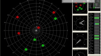

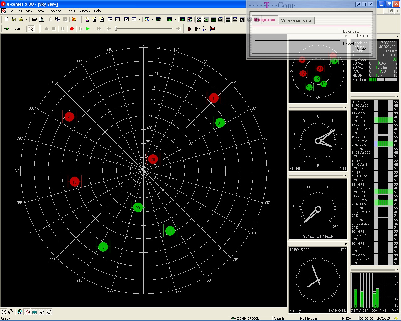

tmx ist kein Info-Tool. Wenn Du eine Maus mit ANTARIS-Chip hast, ist es fast zwingend, u-center zu haben. Bekommst Du von der Seite u-blox.
Ein wenig was man was man damit machen kann, steht auf meiner HP/Links.
Sonst frage mich einfach.
Bild zeigt meine 201 mitten im Zimmer ca 1 min nach Einschalten.
Es gilt aber: die Zeit bei Dir dürfte wegen Almanach laden erheblich größer sein, und allg. Regel: dazu sollte man raus ins Freie mir guter Rundumsicht - auch nicht im Auto! Nur so erhält man optimal einen fix.
Im Zimmer kann es gehen, muß aber nicht.
