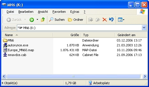

    Transe meldet Installationsdateien nicht gefunden. ?(
    Welche Dateien braucht Transe wo, um zu starten?
    Einmal editiert, zuletzt von Franzisco ()

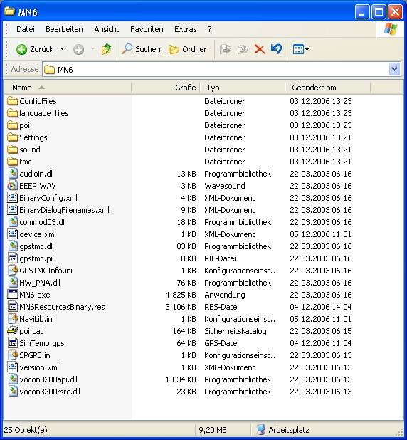

  • Die beiden Dateien "mnavdce.cab" und "autorunce.exe" hab ich net. Sind die Versionsabhängig. Von wo kann ich die bekommen?
  • Ohne die geht nichts. Die bekommst du so einzeln niergens. Du kannst versuchen das neueste Update von Navigon zu nehmen, da sind glaube ich beide Dateien dabei. Aber die Installation des Updates klappt nur wenn du vorher die Originalversion auf der Karte hast. Da aber diese beiden Dateien fehlen weiß ich nun nicht ob es trotzdem klappt, mußt du halt mal probieren.
    Wichtig ist das der Ordner "MN6" vor dem Update auf der Karte ist, dann das Update via "NavigonFresh" durchführen. Einfach versuchen, kaputt gehen kann da nichts. Kopiere dir aber vorher sicherheitshalber unbedingt den Inhalt deiner Speicherkarte auf den PC.
