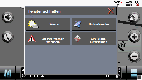

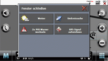

hast du hier noch mehr Buttons zur Verfügung ?
Zitathast du hier noch mehr Buttons zur Verfügung ?
Hmmm - wenn Du den POI triffst, hast Du andere Optionen in diesem Fenster.
