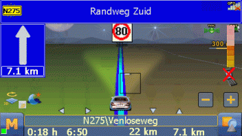

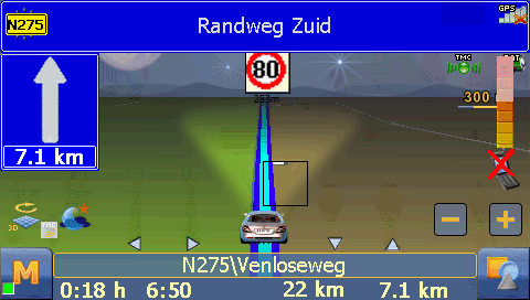

  • Ja und ich habe da auch noch einen:
    Das POI-Warner Quader ganz winzig oben rechts auf der GPS Anzeige.
    Nun kann keiner einen so winzigen Punkt drücken.
    Dazu habe ich mir im Skin (bei mir Sokobana SB Vario2) einen transparenten Button in die Kartenansicht gezaubert.
    Der Button führt ein MortScript aus, das einen Klick an die passende Stelle macht.
    Nun brauch ich nur noch mit dem Finger auf den Bereich in der Karte klicken und das POI-Warner Menü öffnet sich.

    Funktioniert allerdings so nur auf GoPal 3 mit Sokobana Simply Black Vario 2 !
    Nachtrag:
    Dieser Button überlagert allerdings für die Funktion "Verschieben der Karte per Klick" den rechten Button, den ich nicht benötige.
    Bei Bedarf kann kann die Position des transparenten Button, über Coordinates, angepasst werden.
    Tipp: zum besseren Positionieren des Button im Skin,
    kann dieser sichtbar gemacht werden,
    duch ändern der Eigenschaft BGMode von transparent; auf opaque;
