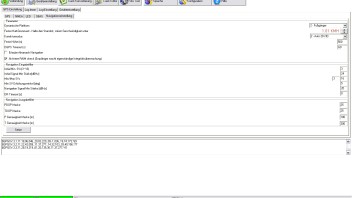

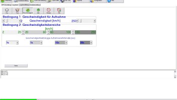

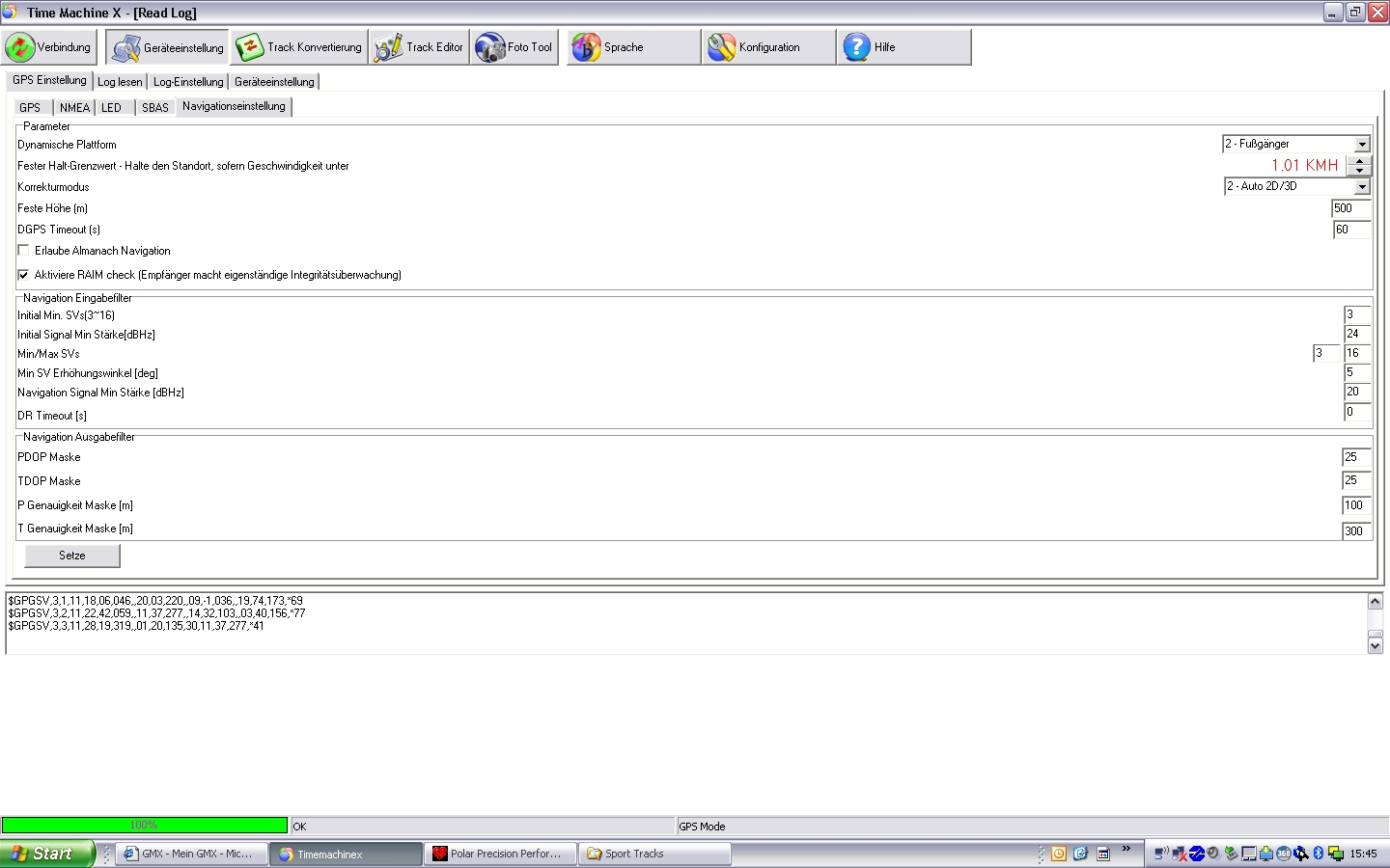

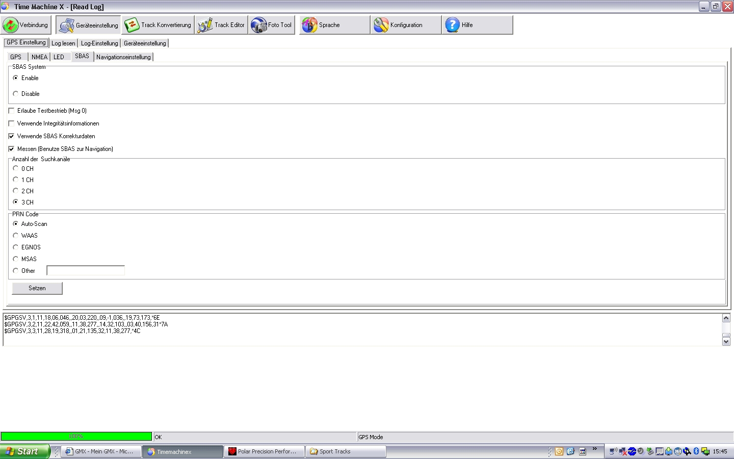

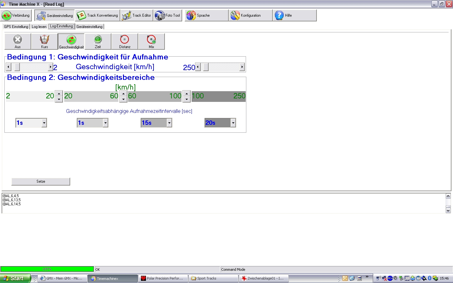

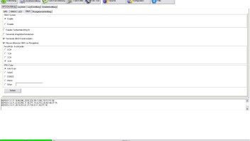

  • Wenn ich bei den Navigationseinstellungen den Parameter "Dynamische Platform" auf Fußgänger änder und diese Einstellung über "setze" speicher wird diese Einstellung bei jeder neuen Verbindung mit der Software Time Machine V2.6.0 wieder zurück auf Fahrzeug gesetzt. Was mache ich da falsch.
    Anbei ein paar Fotos von den Einstellungen die aktuell eingestellt sind. Die Track-Aufzeichnung beim "Wandern" und "Laufen" schwanken teilweise bis zu 2km und ich frage mich ob man die Einstellungen noch besser anpassen kann. Mein Freund benutzt den Edge 305 und bei ihm sehen die Aufzeichnungen "genauer" an.

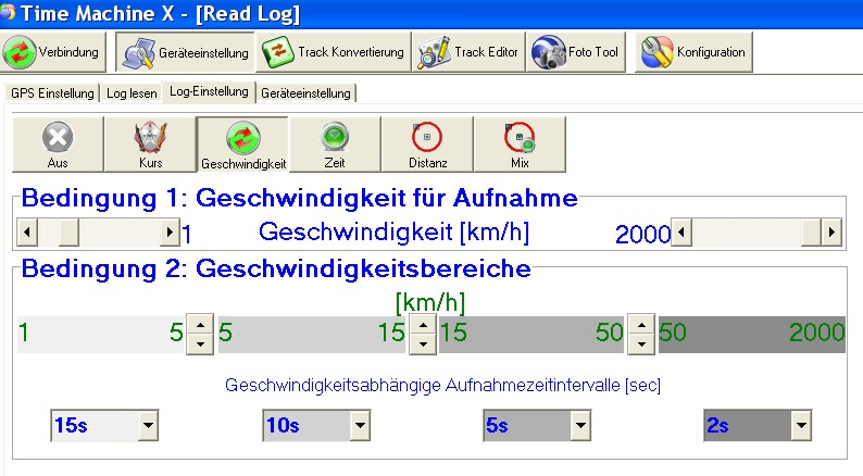

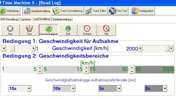

    Hallo Holger,
    ich komme mit folgenden Einstellungen ganz gut klar...
    Bei niedrigem Tempo weniger Punkte, dadurch wird auch das WBT-201-typische "Zappeln" reduziert, und bei höherem Tempo entsprechend mehr Punkte (z.B. im Auto).
    Ich habe den Empfänger auch auf "Pedestrian"-Einstellung, diese wird mir mit der TimeMachineX allerdings auch nicht angezeigt. TimeMachineX liest diese Konfiguration offensichtlich nicht aus - warum auch immer?!
    Deshalb nehme ich diese Einstellungen mit "u-center" vor - ist mir eh lieber.
    Rüdiger (Rodriguez2003)
