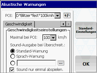

    Bin wohl wie immer mächtig PC-blond.Habe oben genanntes Navi mit
    POI-Warner GoPal V.3.073253 und den kostenpflichtigen stationären Blitzer -
    Dateien installiert.Alles soweit im grünen Bereich.Wenn ich nun so einen
    Blitzer anfahre funktioniert auch die visuelle Anzeige(vom Blitzer ). Was ich
    absolut nicht auf die Reihe bekomme ist das die akustische Anzeige funktioniert.
    Habe alles in der Software dafür aktiviert und sofort in der Software geprüft,
    da funktioniert die Akustik.Sobald aber die normale Navigation läuft wird
    nur visuell darauf hingewiesen.Diese Einstellung bringt mir absolut nichts.
    Für Eure Hilfe im Vorraus tausend Dank , drehe sonst bald durch.

  • Du kannst in Einstellungen des POI-Warners die Lautstärke einstellen.
    Schau da mal nach.

    Hast du auch unter Datei > Allgemeine Einstellungen nachgeschaut, ob der Lautstärkenregler auf null steht?
  • Hallo Hansi,
    Bist du nach diesen Anleitungen vorgegangen?
    Nach Änderungen an den Einstellungen immer den POI-Warner über Datei > Beenden beenden und danach ein Soft Reset durchführen.
