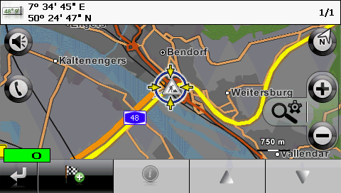

    Auf meiner geplanten Route sind einige Verkehrsmeldungen durch entsprechende Icons angezeigt. Aus der Erfahrung "von früher" und ganz intuitiv dachte ich, "einfach nur anklicken" dann wird die dahinterliegende Information angezeigt...
    Leider falsch gedacht, denn statt dessen werden nur die Koordinaten angezeigt und die Möglichkeit dorthin zu navigieren... (siehe Bild).
    Wie kann man schnell an die Informationen herankommen ? Habe ich irgendwo wieder etwas überlesen oder ist das evtl. auch ein Bug ?
    Danke für Hilfestellung

  • Leider ist es, wie auch von mir schon bemängelt, nicht möglich durch anklicken etwas über ein Symbol oder näheres bei Sonderzielen zu erfahren.
    Du kommst an die von dir gewünschten Informationen nur über Routeninformation unddann Verkehrslage. Ind er dann erscheinende Liste aller Verkersmeldungen musst du halt suchen wo nun das gesuchte Symbol ist. Es ist zum :-D) , ich weiß

    PC. Deinen Screeen - hast du den im Handbuch mit erklärung der Buttons gefunden?

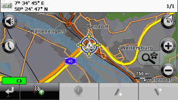

  • ... diesen Screen ?
    jetzt wo du's sagst... ich habe "den praktischen Ratgeber" drei mal durchgeblättert, aber dieser Screen ist tatsächlich nicht enthalten und damit gibt's auch keine Erklärung für die Buttons...
    vielleicht noch eine "Schnittstelle zur Erweiterung für zukünftige Komponenten" (s. Einschlagdeckel vorn innen lfd. Nr 14)

  • Das Symbol auf der Strecke ist grau, also ist da keine Route aktiv? Wenn es auf der Route liegt, ist das Symbol auf der Strecke rot, allerdings klickt man nicht dieses an, sondern ein größeres Warnsymbol das links unten (in der Nähe des "M"-Buttons) angezeigt wird. So stehts zumindest im Handbuch (ich musste aber auch erst auf den Screenshot neben dem Text schauen, um das zu verstehen).
  • ... ich hab's auch mit einem "roten" probiert, die Auswirkungen sind identisch (also keine Anzeige)...
    und das zusätzliche Warnsymbol taucht in der Routenübersicht nicht auf, eventuell erst bei realer Annäherung (?). Das werde ich wohl auf der nächsten Fahrt erleben (Kölner Ring zur Rush-Hour).

  • Kann jemand einmal die untere Menüleiste auf dem Bild im ersten Thread erklären? Vielleicht kennen das einige aus früheren Versionen?
    Das Handbuch schweigt sich da wohl aus - oder ich sehe zur vorgerückten Stunde schlecht. ;)

    HALLO kaplan
    zoom dir die Meldung mal richtig ein , so das du sie auch richtig
    an tippen kannst, dann sollte eigentlich die meldung
    des Staus bzw. der Störung angezeigt werden.

    ...du hast recht. Wenn ich auf 100 m reinzoome, dann wird nach "anklicken" des Icons neben den Adress- und Koordinaten-Angaben auch die Störung angezeigt. Dies kann man dann über die "Pfeil-runter und -hoch-Buttons" abrufen. Aber wie gesagt, mann muss tief reinzoomen.... :(

    Ist doch klar. Wenn du nicht weit genug hineinzoomst, ist die Chance, den Klick in die Pampa zu setzen extrem groß. Nur wenn du die Meldung selbst triffst, wird sie auch geöffnet.
