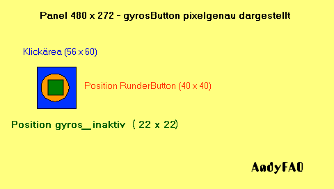

Ne, Malen ist ja nicht das Problem mit dem Button.
Der Button wird nur 30x30 oder 22x22 dargestellt. Wo ist das definiert?
Wenn ich einen 40x40 Button benutze wird der auf das 30er oder 22er Format gestutzt!!
gruß Olli

Komm wir benennen den Thread um.
Zitat421: PPSkin\gyros_inaktiv.png; //added
422: PPSkin\gyros_aktiv.png; //added
423: PPSkin\RunderButton.png; //added
ZitatAlles anzeigen
Nur ein Auszug......
GyroAktivierung
Class: LauncherButton;
Coordinates: 53,96,56,60;
Enabled: 423,0,0,40,40,6,10,255,0,255;
Pushed: 423,0,0,40,40,6,10,255,0,255;
Icon: 421,0,0,22,22,16,19;
PYOffset: 2;
BGMode: Transparent;
launch: "$KOORD_PFAD$";
params: "window=0 RegKeyMode=2 SendKey=\0x73\c-200,280,20\0x72\| RegKey=Software\Navirunner,Autogyros";
Tipp: Zieh Dir mal das Skinning Wiki von GoPal rein, damit Du die Grundlagen besser verstehst.
@AndyFAQ
Danke für den Tipp.
Funktioniert zwar noch nicht so richtig aber wird schon werden!
Gruß Olli
Navirunner hat sich wohl gedacht, wenn ich komplette Buttons nehme, dann müssen die ja als transparent und non-transparent vorliegen und so hat er nur die Unterlage (RunderButton) zu tauschen und das ist einfacher.
So, der Grafikmeister hat Dir das obige Code-Beispiel mit dem gyros_button mal pixelgenau gezeichnet, damit Du es Nachvollziehen kannst, wie das umgesetzt ausschaut.
Die Farben im Code passen hier zum Bild.
Beachte den X-Versatz und den Y-Versatz im Code.
Viel Spaß damit. So, ich geh ins Bett. :sleep

@AndyFAQ
Danke für die Umfangreiche Aufklärung.
Ich hoffe, Du hast nicht wirklich eine Stunde an dem Bild gemalt, oder?
Ich habe es heute Nacht bei meinem Versuch schon bemerkt (x-y Verschiebung)!
Dabei ist mir eine neue Idee gekommen: Es gibt im NR SKin ja die Einstellung (Nicht-)Transparente Button. Transparent habe ich noch nie benutzt. Da könnte man (oder etwa ICH???
?() die eckigen einbauen.
Na mal sehen,
Gruß Olli
