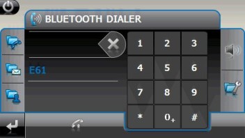

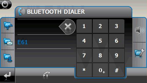

    Genau das Symbol für Bluetooth fehlt; auf Deiner Grafik ist der Wecker eine Seite weiter zu finden
    Was muß ich nun tun, damit ich auch BT habe?
    1. Links unten auf M drücken
    2. unten mittig auf Kamera/Musik-Button
    3. auf weitere Anwendungen
    jetzt auf das Telfon symbol
    ab da fängt bei mir Bluetooth an, fand auch mein Handy problemlos (Nokia N93),
    Freisprechen geht allerdings bei mir nicht und jetzt weis ich nicht, wie ich Bluetooth wieder abschalten kann!!! HILFE!

  • Geht nicht; ich kann kein Telefon auswählen; soweit komme ich erst gar nicht; Telefon ist bei mir grau hinterlegt, also nicht anwählbar
    Hmmm, so ein Mist

    Hast Du die Software schon auf dem PC installiert?
    Dann such doch unter "Software" nach dem Dialer und installier ihn noch mal. Ich hab noch mal alles installiert und habe jetzt mehr Funktionen als vorher!
