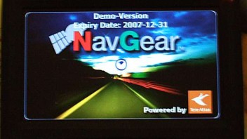

  • Hallo, habe heute von Pearl das GP-43 erhalten.
    Beim Aufruf des Naviprogramms meldet dies, es sei eine
    Demoversion mit einer Laufzeitbeschränkung bis 31.12.2007.
    Das kann doch wohl nicht sein.
    Haben andere Anwender das gleiche Problem??
    Habe diesbezgl. mal eine mail an Pearl geschrieben, warte
    noch auf Antwort.
    mfg nosti
  • Ja ist bei mir auch so. Habe heute auch die GP-43 bekommen!
    Habe mir eine 2. 1Gb SD-Karte geschnappt und von CD neu Installiert. Naja was soll mann sagen ...-> Deutschlandkarte gesperrt.
    Und das dollste kein MobileNavigator verzeichniss und kein cities verzeichnis.
    Es scheint wohl einen Fehler ( Bug) in der Inst routine zu sein.
    Support bei Pearl angerufen , naja das übliche (warten) und erst mal die Info das mit der Demo wäre total neu, dann die Standard E-Mail mit kopieren sie die zwei verzeichnisse und alles ist gut, nigges dann weiter an den techniker und der meinte dann man(n) würde mich informieren wenn es eine lösung gibt.
    Habe schon herumprobiert das kopieren der Orig.-karte auf die SD funktioniert. die Kombination der Verzeichnisse bringt keine lösung. Entweder Demo Version oder Karte gesperrt.

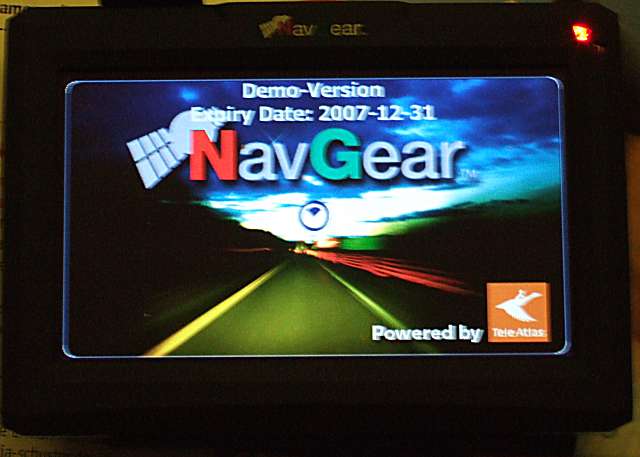

    war bei mir auch so.
    Die Navisoftware war nur als Demo druff.
    Also das Gerät an den PC gestöpselt, ne 2Gb-Karte rein, und von CD dort drauf installiert.
    Allerdings wurden vom PC beim anstöpseln zwei Laufwerke erkannt (N und O bei mir)
    Zuerst hab ich auf N installiert, ohne Erfolg.
    Dann die ganze Sache nochmal auf O:, und da hats funktioniert.
    Keine Karte gesperrt, und Demo-Meldung kommt auch nicht mehr.

  • so, ich habe mir heute eine 1 GB-SD-Card geholt.
    Die Daten von den CD neu installiert und der Hinweis auf die Demoversion ist weg. :)
