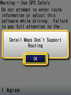

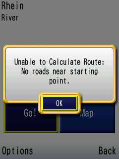

  • @catchcop
    ja das kann ich bestätigen, und du kannst dir gar nicht vorstellen, wieviel Zeit du mir gespart hast! Der Bug hat mich auch sehr genervt, aber ich bin nicht darauf gekommen, dass es mit XT zusammenhängen könnte. Ich wollte mich hinsetzen und im Netz recherchieren.. als ich deinen Beitrag gelesen habe war ich erleichtert. Ich überlege ob ich Garmin diesbezüglich eine E-Mail schreibe.
    Vorab, ich kenne mich null aus mit den ganzen Dateien&Formaten aus. Bei mir hat die Installation geklappt, ich habe dann ein paar Länderkarten von der EU-Mapsource auf die Karte gesendet. GPS funktioniert, die Karten werden auch gezeigt, allerdings wenn ich navigieren will von A nach B bekomme ich immer eine komische Meldung:
    "Unable to calculate Route:
    No roads near starting point."
    Oder:
    "Detail Maps Don't support Routing!"
    Siehe Anhänge.
    Woran könnte das liegen, deiner Meinung nach? Mach ich da was falsh?
    Hast du das Menü auf Deutsch oder auf English? Wenn auf De wo finde ich die Deutschdatei? Das gleiche gilt auf für den Voice Ordner!
    Wie lädt man die Topokarten auf die Karte, auch über die Mapsource Software?
    Vielen Dank

  • @track_it
    Wo hast denn die englische Version her, oder einfach nicht die richtige Sprache eingestellt?
    Saug dir hier mal alles runter. Da wäre die 4.10.40 für Symbian, dann unten die Support files und die ffree base map.
    Erst installierst du die Support files, dann das GMXT und dann die Basemap.
    Da funktioniert ausserdem auch die detaillierte Worldbasemap (gmapbmap.img) aus meinem NÜVI!!
    Wenn Du einen Freischaltcode für eine routingfähige Karte ala City Navigator oder City Selct hast, dann installiere diese.
    Der Freischaltcode wird aus der Speicherkarten ID und dem Kartenprodukt erstellt.
    Wenn Du im GMXT unter System/Info schaust, kannst du die Speicherkarten ID finden....nur mal so for Info....
    Auf der Speicherkarte befindet sich nach der Komplettinstallation also letztendlich eine gmapsupp.unl und eine sw.unl im Ordner Speicherkarte/Garmin. Sind die da nicht drin, ist was in die Hose gegangen und das GMXT funktioniert nicht obwohl es startet und die Basemap zeigt.....es meckert dann nur.....
    Das muss jetzt aber alles funktionieren wenn du wie oben beschrieben vorgegangen bist.
    Möchtest du dann zusätzlich noch eine Topo etc installieren, schiebe/lade die dann erst auf eine andere Speicherkarte.
    Dort hast du dann die gampsupp.img. Das ist ungünstig, weil die Routingkarte im Ordner Garmin ja auch schon so heisst.
    Die benennst du nun um in gmapsup2.img und schiebst die zu der bereits geladenen City Navigator/Select etc auf die Speicherkarte in den Ordner GARMIN.
    Mit der Konfiguration (bei mir funzt es super) muss dein Gerät Deutsch können, die Topo anwählbar sein sowie die routingfähige Karte funktionieren und ein interner GPS auswählbar sein.
    Sollte das nicht so sein, hast du für die routingfähige Karte, keine funktionierende Freischaltung, das will GMXT unbedingt haben!!!!
