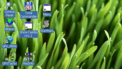

Zum einstellen des Desktop-Wallpaper:
Am mobilen Gerät den Control Panel öffnen und unter Display Background das neue BMP-Bild einstellen.
fertig.
Zum testen, habe ich mal meine aktuellen Bilder zur Anlage.
Tipp: Für Schatten hinter dem Text
im Paint.Net den Text in zwei neue Ebenen schreiben,
dann die untere Ebene passend verschieben und
mit Korrekturen>Farbton/Sättigung anpassen.
Wenn alles richtig gemacht wurde, sieht das so aus

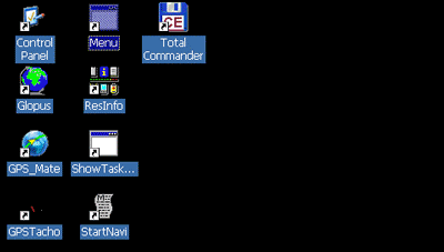

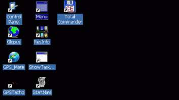

Hallo Dosenpfand,
ich habe eine Verständnisfrage: Wie startest Du das cleanup-Menü, wenn der rote Bildschirm fehlt?
Gruß sokobana
Hallo Sokobana,
nach einem Softreset kommt schon noch der Rote Systemstart (BootScreen).
Bei meiner Änderung geht es nur um den Desktophintergrund
und das Startmenü hat nix mit Windows zu tun, ist GoPal.
Das ist wie beim PC,
da gibt es BootScreen,
dann die Anmeldung,
dann der Desktop,
dann das Programm mit FlashScreen
und Programmhintergrund.
Dosenpfand
Dann ist ja alles im grünen Bereich. ![]()

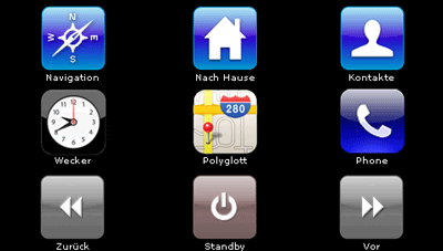

PowerOff (Sandby) bequem über einen Button im iMenu
Für alle die kaum oder garnicht mit dem Desktop arbeiten,
macht der "CloseMenü" Button wenig Sinn.
Da habe ich eine nette Alternative:
An die Stelle tritt der Button "Standby"
Was dazu nötig ist:
1.) die passende Anlage Downloaden
je nach dem welches iMenu installiert wurde
2.) die Anlage entpacken
in der Anlage befinden sich 4 Dateien
zur Orientierung sind die in Ordner verteilt
3.) Dateien in die richtigen Ordner auf dem mobilen Gerät kopieren
[list=a]
[*]die Datei Menu.xml kommt in den Ordner
\My Flash Disk\navigation\menu
[*]die Dateien PowerOff.mscr und PowerOff.exe kommen in den Ordner
\My Flash Disk\navigation\menu\Script
[*]die Datei iM_Standby.png kommt in den Ordner
\My Flash Disk\navigation\menu\480727
[/list=a]
Softreset und fertig.
