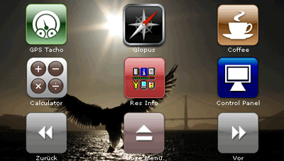

    Einige kleine Fehler habe ich doch (wie immer bei mir :gap)
    1. Die Icons: TCMP und Glopus werden nicht angezeigt?
    2. Der Kaffee kommt nicht, ich höre wie der Kaffee gemacht wird, aber die Tasse ist immer leer. ?(
  • Na es freut mich ja, das die Installation funktioniert.
    zu deiner
    1. Frage: hast du TCPMP Player in dem Ordner
    \Storage Card\Programme\TCPMP\
    und hast du Glopus in dem Ordner
    \Program Files\Glopus\
    2. Frage: hast du auch Wasser eingefüllt ?
    g
  • sollten die Programme schon installiert sein,
    aber in einem anderen Ordner als \Storage Card\Programme\
    dann müssen die Pfade in der menu.xml angepasst werden,
    dazu ist zu beachten, das die APP-Pfade doppelt zu ändern sind,
    bitte die menu.xml genau anschauen ...
    hinter der Zeile // Menu 2 APP ### oder // Menu 3 APP ###
    den zu korrigierenden Button suchen und den ApplikationsPfad ändern
    dabei ist zu beachten, dass die Änderungen für z.B. Seite 2 in zwei Bereichen zu ändern sind,
    denn es gibt die // Menu 2 APP ### zwei mal
    einmal unter // Menu 02L Start und unter // Menu 02R Start
    eben so die // Menu 3 APP ###
    wer Probleme damit hat, sollte sich bitte hier melden
    und eine genaue Beschreibung abliefern,
    dann kann ich helfen
    g

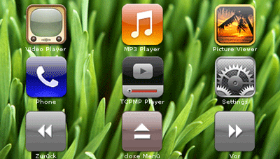

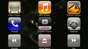

  • Style Your iMenu
    Es gibt viele schöne Grafiken, die als Menu-Hintergrund eingesetzt werden können.
    mit dem Namen GoPal_BackgroundShell.png versehen und
    in den Ordner \My Flash Disk\navigation\menu\480272 kopieren.
    Und das gleiche Bild kann dann noch als GoPal_BackgroundSplash.png in den selben Ordner.
    Es können herkömmliche Wallpaper oder eigene Photos,
    mit einem Bildbearbeitungsprogramm in das passende Format gebracht,
    verwendet werden.
    Hier habe ich einige Wallpaper gefunden: CrystalXP.net
    Ich habe auch einige für euch hier zum Download.
    edit: Wem das noch nicht reicht :tup design your medion

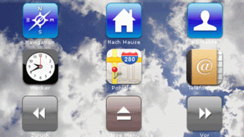

  • Ich habe noch einen Fehler gefunden:
    Wenn im Menü auf die Uhr gedrückt wird,
    wird die aktuelle Uhrzeit angesagt.
    Das ging bei mir weil das nötige Script auf der Storage Card war,
    nach einer Reparatur geht das auch bei jedem, ... .
    Der Installations-Download ist repariert,
    alle die das Menu schon in Betrieb haben,
    sollten eine Datei austauschen.
    Bitte dazu der Anleitung im 3. Nachtrag folgen:
    NACHTRAG für iMenu
    g
  • ...bin ich jetzt ganz irre?????
    Welche Uhr im Menü? den Wecker meinst du nicht, oder?
    Marco
  • @supershadow25,
    ja der Wecker hat jetzt eine Zusatzfunktion. :) Mal testen. ;)
    freenet
