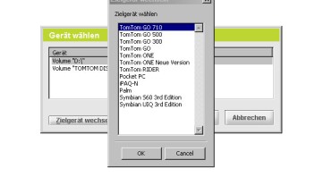

    Habe mir das neue N95 8GB zugelegt und den neusten TT 6 bestellt.
    Jetzt komme ich bei der inst. nicht recht weiter. Das 8GB N95 hat ja keine Speicherkarte mehr, also kann ich die auch nicht einlegen.

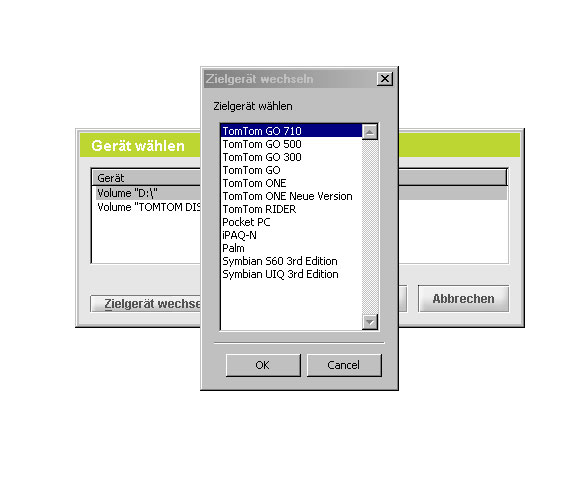

    Habe also das Handy an den PC angeschlossen und die Karte in den Leser und TT Home gestartet - er findet auch das Handy Laufwerk und fragt mich jetzt was ich installieren will. Und hier weiß ich nicht genau was (häng mal das bild hin) oder habe ich es ganz falsch gemacht?

  • Ganz einfach:
    Du wählst bei meinem Bild die version S60 3. Edition
    Wenn das fertig ist den kompletten Inhalt der SD-Karte ins oberste Verzeichnis des Kartenspeichers vom Nokia Kopieren. dann das Teil aus und wieder einschalten und es installiert sich von selbst. Ist dann im Ordner Programm ganz unten zu finden.
    Meld Dich obs geklappt hat.
