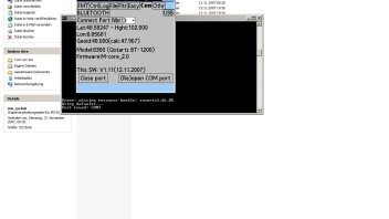

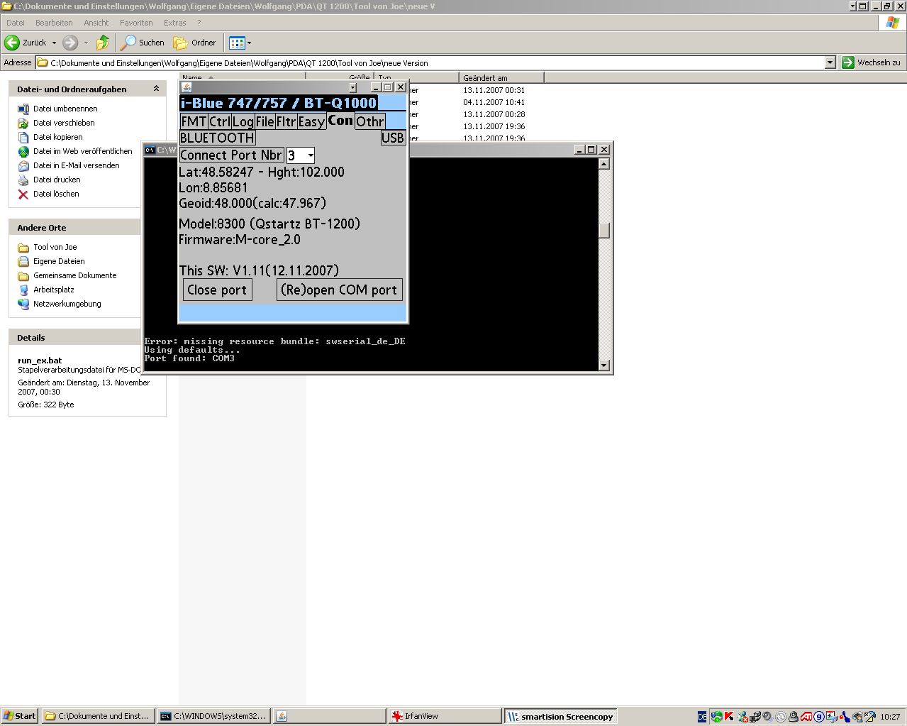

    so sieht es bei mir aus. Habe mal ein Screenshot beigefügt. Nutze allerdings QStarz 1200.
    Reiter Con: Dort habe ich den Com-Port, der unter Systemsteuerung/System/Gerätemanager/Anschlüsse (Com und LPT) hinterlegt ist. Bei mir ist es der Com 3.
    Vorgehensweise: BT 747 gestartet>im Programm den Reiter Con gewählt>Connect Port Nbr gedrückt. Wie gesagt ist dort bei mir der Com 3 hinterlegt. Vorher natürlich den Logger über USB am PC eingesteckt und gestartet.
