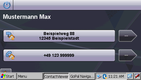

  • die Navigation läuft doch im Hintergrund weiter. Nachdem man über den Contact Viewer eine Nummer gewählt hat Häckchen oben rechts drücken und Viewer beenden. Danach im Startmenü wieder auf Navigation drücken und alles ist gut - oder? Zugegeben - etwas umständlich.

    Dann ruft man über weitere Anwendungen den Contact Viewer auf, telefoniert, beendet Tel. und Contact Viewer und springt zurück in die im Background weitergelaufene Navigation.

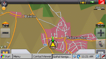

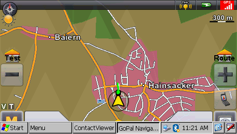

  • Hallo Kai,
    wenn du die Taskleiste eingeblendet hast, dann kannst Du doch zwischen GoPal und ContactViewer wechseln.
    Alternativ könntest Du Dir auch einen Button in die Kartenansicht legen, der den ContactViewer in den Vordergrund holt bzw. ggf. erst startet.
    Stefan

  • Hallo Stefan,
    Danke für die erneute Info. Konnte jedoch trotz Handbuch und das Benutzen der Suchfunktion nicht rausfinden wie ich an die Taskleiste komme ?(
    Grüße
    kai
