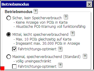

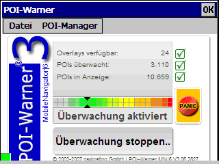

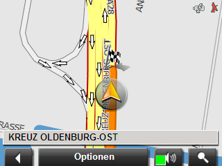

Am WE ist mir der POI-W nach knapp 60 KM Fahrtstreckemal wieder mal abgeschmiert- es kam in der lfd. Navigation die POI-W Maske. Dabei habe ich sehr wenig POIs drauf und auch noch den mittleren Betriebsmodus gewählt. ![]()
Hallo Volker,
das ist nicht akzeptabel, bin mal gespannt was die Experte von Navigating dazu sagen.
10659 POI und 3110 überwacht ist ja garnichts.
Habe momentan 48000 am laufen, davon ca.24000 überwachtJetzt kommt wieder die Standartantwort deinstallieren und neu
aufspielen.

Vielleicht und gerade deshalb nutze ich nur noch Betriebsmodus Sicher kein Speicherverbrauch

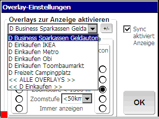

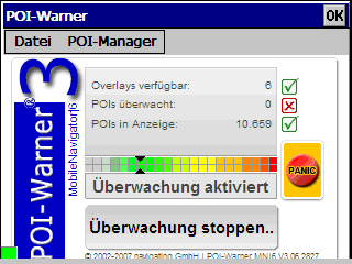

ich hatte die NavigonBlitzer an- die von pnav waren überwacht aber nicht in der Anzeige(die mobilen hatte ich erst gar nicht drauf). Die 10659 POis in Anzeige waren nur Sparkassengeldautomaten, Campingplätze , Ikea, Metro Toom und Obi....Im Stadtverkehr gabs ja auch keine Probs damit, aber kaum fahr ich mal mehr als 60 KM...Ich hab jetzt die Blitzer von pnav mal komplett runtergeschmissen...In nächster Zeit liegen allerdings keine Fahrten > 60 KM an.
